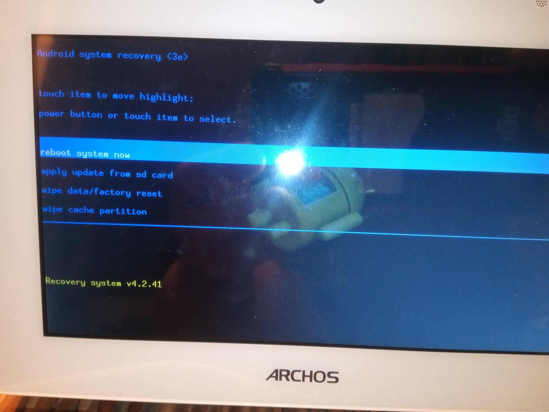

ich habe hier ein älteres 4.2.4 Tablett, welches nur in den recovery modus bootet
die Punkte Factory reset und wipe cache und data habe ich schon durch, hat leider nichts gebracht.
Es gibt noch den Punkt "update from SD"
wozu man logischerweise ein update file benötigt
nun habe ich dasselbe Tablett funktionstüchtig hier und könnte davon wohl ein neues recovery file erstellen.
Aber wie kommt man denn in diesen recovery Modus, wenn alles glatt läuft - also in dem funktionierenden Tablett?

In den Recovery Modus wie beim defekten solltest du kommen wenn du beim Einschlaten die Power und die Lautstärke + Taste gleichzeitig drückst.

bei reboot lande ich aber trotzdem wieder im recovery modus und habe das Bild von oben vor Augen.
scheint ein blöder bootloop zu sein ....
da ich das benötigte update.img file auch schon auf dem PC hatte, kann ich es mir ja auch sparen, daß von dem funktionierenden Tablett zu erstellen, wird ja sicher nichts anderes bei herauskommen.
