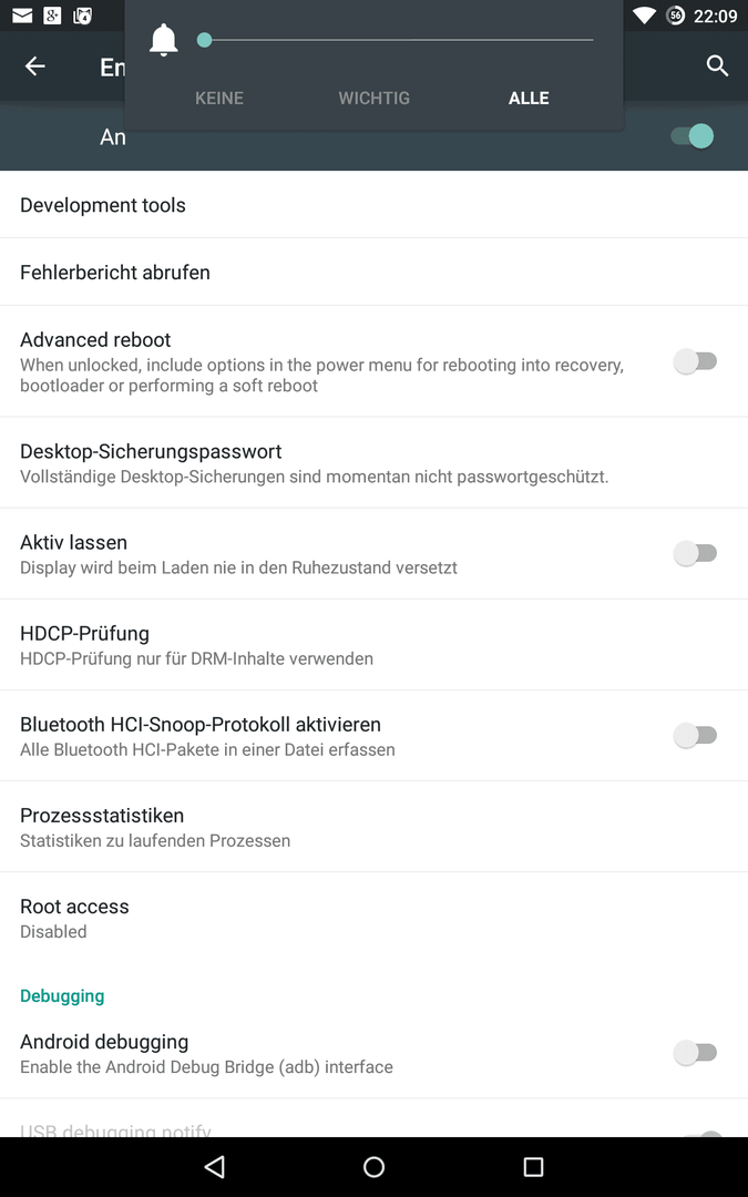

Und es reicht nicht, wenn ich in den Einstellungen - Entwickler Optionen den Schalter bei "An" betätige?
Nein, damit wird die Option im Menü nicht ausgeblendet (wie der TE möchte), sondern lediglich alle gewählten Optionen (wie z.B. USB-Debugging) deaktiviert.
