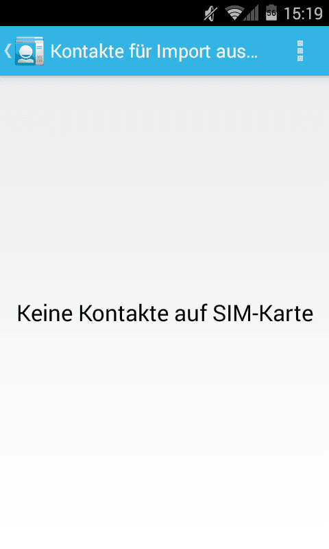

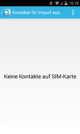

Beim sony meiner mum musste man die Kontakte der sim auch erst importieren. Android 4.1.1
Interessant das man von Stock Android 4.4.4 die Daten der Sim wenigstens noch importieren kann.
Ich habe auf meinem Smartphone SlimKat 4.4.4 installiert, da ist kein Import von Simkontakten möglich. Ich musste dann erstmal wieder zurück auf die alte Samsung Stock, die Kontakte als Datei (vcf) exportieren und dann wieder einspielen.
