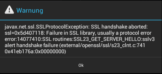

Nun ich kann nur sagen, bei mir bringt das Ghost Commander Webdav Plugin folgende Fehlermeldung (Screenshot).
Außerdem liefert DAVDroid eine ähnliche Info: „…2016-05-16 09:03:10 4 [ui.setup.DavResourceFinder] PROPFIND/OPTIONS on user-given URL failed
EXCEPTION javax.net.ssl.SSLHandshakeException: javax.net.ssl.SSLProtocolException: SSL handshake aborted: ssl=0x7c4a4420: Failure in SSL library, usually a protocol error
error:1407743E:SSL routines:SSL23_GET_SERVER_HELLO:tlsv1 alert inappropriate fallback (external/openssl/ssl/s23_clnt.c:744 0x7a359894:0x00000000)…”
www.webdpace4all.de liefert dazu folgende Erklärung: "...unsere Server unterstützen aus Sicherheitsgründen nur noch TLS 1.2 zur SSL-Verschlüsselung."

Die Experten von DAVdroid haben das Problem auf die Cipher Suiten eingegrenzt.
Mein Hoster unterstützt nur
  • TLS_ECDHE_RSA_WITH_AES_128_GCM_SHA256 (0xc02f)
  • TLS_ECDHE_RSA_WITH_AES_256_GCM_SHA384 (0xc030)
  • TLS_DHE_RSA_WITH_AES_128_GCM_SHA256 (0x9e)
  • TLS_DHE_RSA_WITH_AES_256_GCM_SHA384 (0x9f)
Dafür wird API level 20+ (Android 5.0) benötigt. (according to SDK docs):
  • TLS_ECDHE_RSA_WITH_AES_128_GCM_SHA256: API level 20+
  • TLS_ECDHE_RSA_WITH_AES_256_GCM_SHA384: API level 20+
  • TLS_DHE_RSA_WITH_AES_128_GCM_SHA256: API level 20+
  • TLS_DHE_RSA_WITH_AES_256_GCM_SHA384: API level 20+
Wäre es denn denkbar das Google die neueren Cipher Suites in KitKat nachinstalliert? Wo wäre das bei Google anzuzeigen?

Gelöst. Dankeswerter Weise hat meine Webhoster seine HTTP/2 basierte Konfig um die Android 4.4 tauglichen cipher suiten erweitert.
