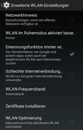

Typische Kösungen: Nein, WLAN ist sowohl im Standby aktiv als auch die Optimierung deaktiviert (was anderswo empfohlen wurde).

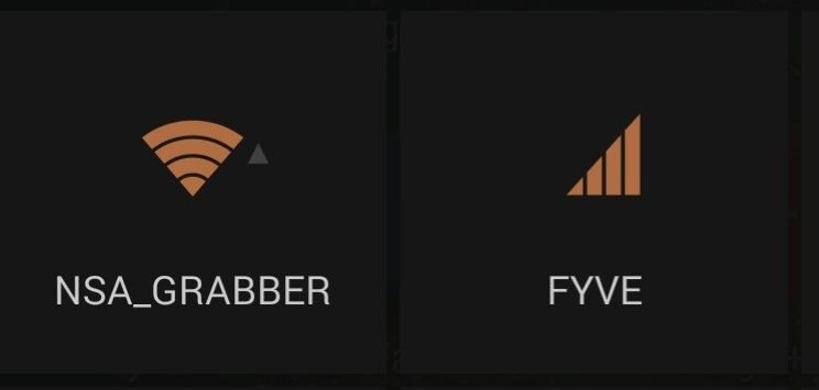

Ich nutze in meinem Haushalt zwei WLAN-Netze. Das funktioniert wie folgt: Netz 1 wird vom Router gesendet, ein zweiter Router nimmt dieses Netz auf und sendet es unter einem anderen Namen ebenfalls durch das Haus (als WISP-Client).
Mehrere PCs hängen problemlos im zweiten Netz - alles wunderbar! Nun gibt es aber ein Problem mit meinen Android-Geräten, getestet wurden Nexus 4, 5 und 10 auf 4.4.2: Auf diesen Androiden funktioniert das WLAN wunderbar, schnell und verlässlich - doch schaltet sich das Display ab, ist das Gerät für einen kurzen Augenblick (etwa zwei Minuten, nicht exakt getestet) noch online, dann aber verliert es die Netzverbindung. Soll heißen: Die Geräte sind noch mit dem Router verbunden, aber Internet gibt's keins mehr. Das kann man entweder testen oder man sieht es direkt daran, dass die Icons orange statt weiß sind (Bilder im Anhang, aber ihr wisst schon). Einfaches Trennen und erneutes Verbinden der Funktion (auf alle möglichen Arten, egal ob WLAN aus-ein, Flugmodus oder manuelles Trennen und erneutes Verbinden) stellt die Verbindung sofort wieder her - und zwar unbegrenzt lange, bis das Handy wieder in den Standby geht.

  • WLAN ist auch im Standby aktiv. Ja, ganz so blöd bin ich nicht.
  • WLAN-Otimierung war sowohl an als auch aus, keine Änderung
