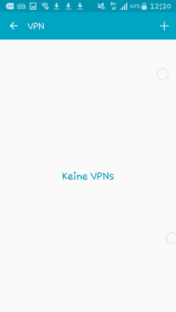

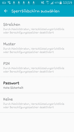

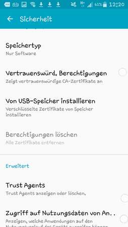

Hallo erstmal,
Ich habe Probleme mit dem Speerbildschirm.
Ich will nicht immer den lästigen Pin/passwort eingeben. Deswegen wollte ich das ändern. Jetzt stellte mir folgendes Problem: Alles Bis auf passwort ist ausgegraut. Unter Sicherheit> Berechtigungen löschen geht auch nicht da es ausgegraut ist. VPNs habe ICh allerdings auch keine und auch nie eine erstellt. Bitte um Hilfe!

Verwendest du Exchange-Konten, die so eine Sicherheit verlangen?
Ist das Gerät verschlüsselt?
