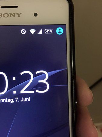

Weiss jemand was dieses blaue symbol oben rechts beim xperia z3 bedeutet ??
Bekomme es nicht weg & weiss auch nicht was es ist :-(

Wenn du in der Kontaktliste unter ,,Benutzer '' ein Bild von dir einfügst,wird das an dieser Stelle auf dem Sperrbildschirm angezeigt.Wie man das entfernt,hab ich auch noch nicht gefunden.Wahrscheinlich nur mit Root.

Guten morgen,
das blaue Symbol ist für den Zugriff auf die Benutzer Einstellungen.
Hier kannst du entweder einen Gast oder neuen Nutzer hinzufügen.
Wenn du darauf klickst, kannst du es selbst ansehen.
