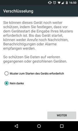

Ich denke das könnte das Kill Switch Feature sein
"vor dem Gerätestart...", also ein Boot-Passwort. Das ist ja schon mal gut.
