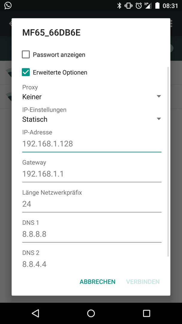

Wenn du länger auf das Netzwerk klickst -> Erweitert
Ist dann die IP Einstellung auf DHCP gesetzt? Dann sollte es funktionieren. Ansonsten auf "Statisch" setzen und die Einstellungen, passend zum Router, selbst angeben.
