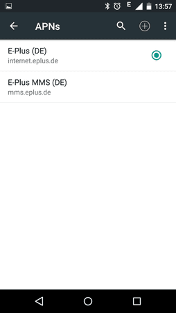

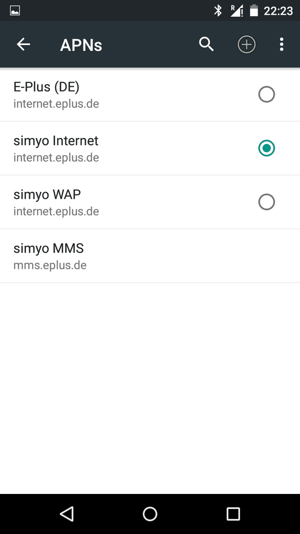

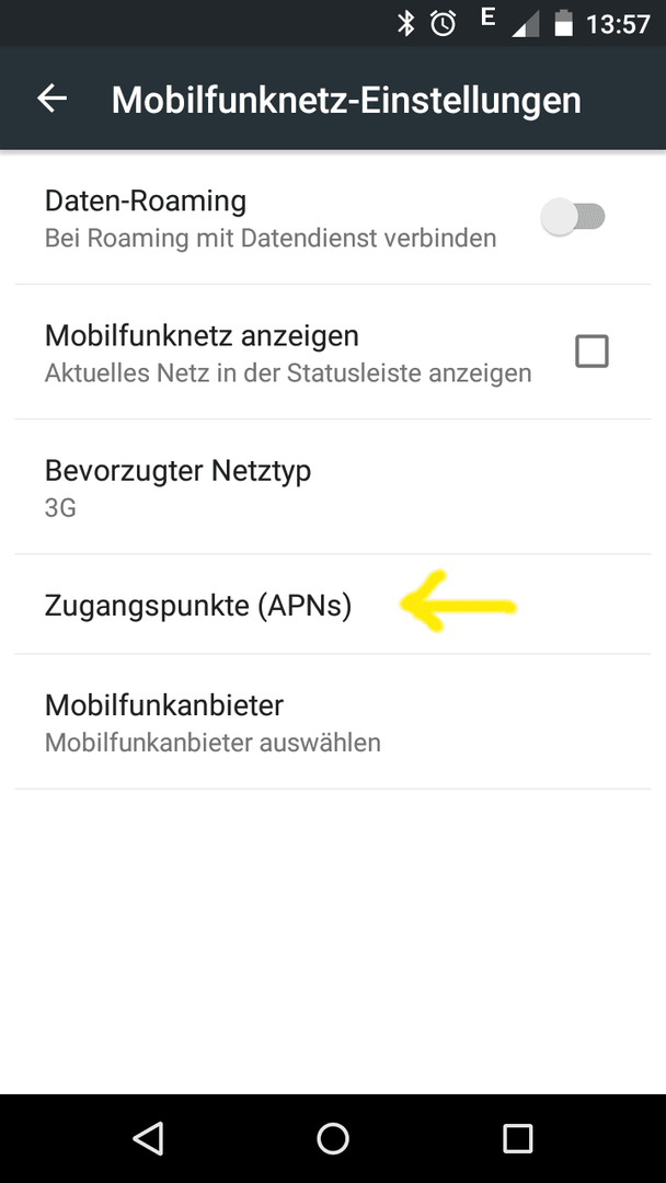

Ich habe unter "Einstellungen/Drahtlos & Netzwerke/Mehr/Mobilfunknetze/" die Einstellungen für die "Zugangspunkte (APNs)" verändert. Vorher (und nicht-funktional) war "simyo Internet, internet.eplus.de" eingestellt, nach Verwenden der Option "Auf Standard zurücksetzen" (Button mit den drei Punkten) wurden die vier Zugangspunkte durch zwei ersetzt (siehe Screenshots) und "E-Plus (DE), internet.eplus.de" ausgewählt. Seitdem (vier Tage ist es her) scheint alles normal zu funktionieren, und vor allem das Tethering läuft wieder einwandfrei! Ich freue mich.
Was falsch lief, was die Einstellungen für APNs eigentlich bewirken, ob die Einstellung vorher und nachher überhaupt unterschiedlich war (die Adresse ist ja gleich geblieben), ob es ein Simyo- oder ein Moto G (2013)-Problem oder ein User-generiertes Problem ("Ich habe nichts an den Einstellungen verändert™") – das alles weiß ich nicht, aber vielleicht hilft es ja jemandem da draußen =)
