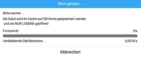

Das angehängte Bild zeigt das Problem ..... ich kann die Datei vom Stick nicht öffnen

Ich weiss jetzt nicht, welcher Speicher mit "Cache auf SD-Karte" gemeint ist aber vielleicht hast du gerade darauf keinen schreibenden Zugriff?
Es ist die externe SD Karte gemeint .... wie bzw. Wo kann ich denn sehen oder am besten einstellen, das ich Schreibrechte bekomme ?
Oder kann ich irgendwo einstellen, das die Datei in dem internen Speicher gespeichert wird ?
Der externe Speicher wird automatisch genommen !
Um man auswählen kann, wohin die Datei temporär geladen wird, weiss ich nicht. Da dürfte aber auch von dem verwendeten Datei-Manager abhängig sein.
Ich vermutete auch eine externe SD-Karte und dachte gleich an dieses Thema → Schreibrechte auf externe Karte bei Lollipop? vielleicht hilft das ja weiter.

Das kenne ich von meiner Konfiguration. Ich nehme mal an, die Verbindungskette ist wie folgt:
Android <--> WLAN-Router <--> Epson-Drucker -- USB-Stick
D.h. der Epson-Drucker ist also als LAN-Netzwerkteilnehmer im ES File Explorer eingerichtet.
Du solltest aber in der Lage sein, so eine "entfernte" Datei durch Kopieren lokal auf der SD-Karte zu speichern und dann zu bearbeiten.
Danach kannst du die geänderten Dateien wieder zurückkopieren oder -schieben und somit den bisherigen Stand auf dem Stick überschreiben.
Das kannst du nicht ändern. Da mußt du dich bei Android auf diese Arbeitsweise einstellen. Am Ende mußt du halt das was am PC automatisch läuft in den 2-3 Handgriffen manuell machen.
Auch Windows zieht sich die Datei temporär auf die lokale Festplatte. Im Gegensatz zu Windows gibt es aber bei Android kein gemeinsam geteiltes Temp-Verzeichnis, sondern nur app-individuelle cache-Verzeichnisse. Und wegen dem Sandbox-Prinzip kann eine Editor-App nicht auf eine vom ES File Explorer gecachte Datei zugreifen. Daher mußt du diese manuell auf die SD-Karte ziehen, weil dieser Bereich nicht "app-private" ist. Nur so kann sie von der Editor-App bearbeitet werden.
Nach dem Ändern mußt du die geänderte Datei halt wieder zurückkopieren. Auch das läuft halt unter Windows automatisch, weil dort ja die vom Dateimanager und Editor gemeinsam geteilte Datei im Temp-Verzeichnis gehandhabt wird. Der ES File Explorer hat halt keinen Zusammenhang mehr zwischen einer auf der SD-Karte liegenden Datei und dem USB-Stick.
Wenn das ein dauerhafter Zustand werden soll, dann empfehle ich da eher die Vewendung einer Sync-App (z.B. Foldersync) damit da die Files automatisch zwischen einem SD-Kartenverzeichnis und dem Netzwerk-Verzeichnis ausgetauscht werden.
