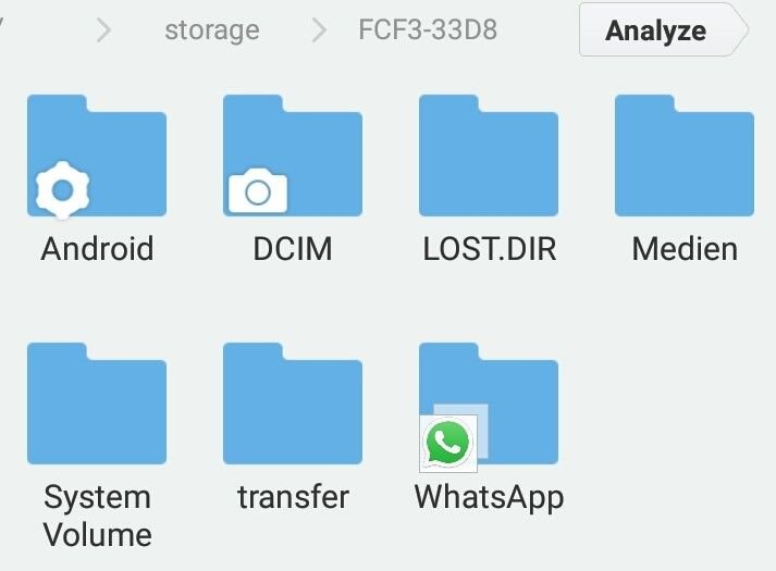

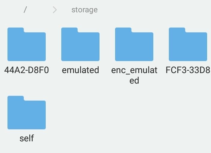

Nun ist mir vor kurzem aufgefallen, dass sich in meiner Galerie zwei Ordner mit Kamerabildern befindet. Ich habe festgestellt, dass es in "storage" wohl zwei verschiedene Profilorder gibt (siehe Angehängten screenshot). Neue Bilder werden im neuen Order unter DCIM abgelegt, unter Windows sehe ich bei einer USB-Verbindung allerdings nur die alten.
Gibt es eine saubere Möglichkeit, diese zwei Profile zusammen zu legen? Woher weiß Windows, welcher der laut ES zwei externen Speicher der richtige ist?

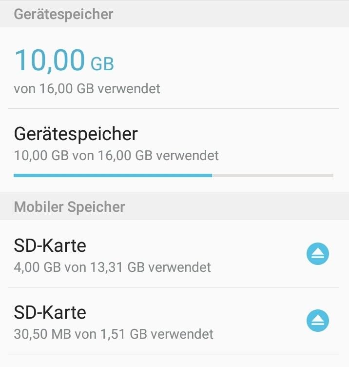

Geh doch mal nach Einstellungen -- Speicher&USB und schaue ob dort auch beide Laufwerke gezeigt werden. Wenn ja, dann schau mal welche Daten auf welchem Laufwerk liegen.
Das LW mit keinen oder nichtssagenden Daten versuchst du dann mal auszuwerfen. Vielleicht kriegst du damit diesen zweiten Eintrag sauber raus aus dem System.

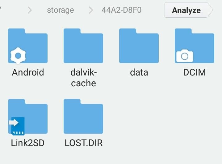

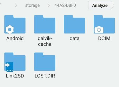

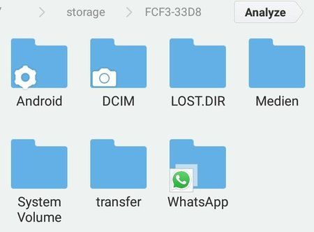

Vielen Dank für Deine Antwort. Leider ist die Situation nicht ganz so eindeutig. Unter Einstellungen->Speicher werden momentan 2 SD-Karten mit unterschiedlicher Kapazität angezeigt (siehe Bild scrshot_settings_usb.jpg). In beiden Profilverzeichnisse finde ich Daten (siehe die beiden anderen Bilder). Neue Bilder werden in FCF3-33D8 abgelegt, das scheint das neue Profil zu sein.
Normalerweise würde ich versuchen, von Hand alle alten Sachen in den neuen Ordner zu verschieben. Allerdings sehe ich bei Verbindung via USB zu einem Windows-Rechner nur die alten Bilder. Irgendwo scheint das alte Profil also noch aktiv zu sein. Deshalb würde ich die beiden Profile gerne zusammen führen.
Naja, dass du aber 2 Partitionen hattest und die wohl mit Link2SD verwendet hast, hättest du ruhig sagen können. Von daher wundert mich auch nicht wenn das Gerät plötzlich 2 Laufwerke erkennt und anlegt.
Das LW 44A2xx scheint die "2.Partition" von Link2SD gewesen zu sein. Zumindest deuten die Verzeichnisse "/data" und "/dalvik-cache" darauf hin.
Ich würde die Daten von 44A2 wohl auf das andere Verzeichnis kopieren und zwar über den File Explorer auf dem Gerät direkt.
Danach SD-Karte rausholen in den PC rein und dort versuchen über irgendwelche Partitionierungstools das kleinere LAufwerk zu löschen und das größere Laufwerk auf die ganze SD-Karte auszuweiten.
