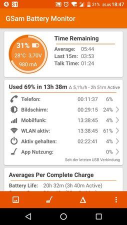

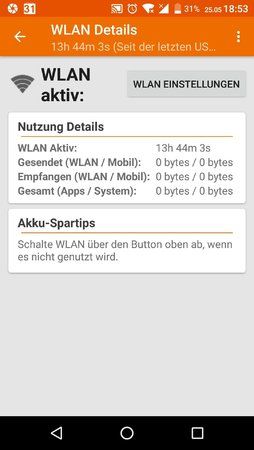

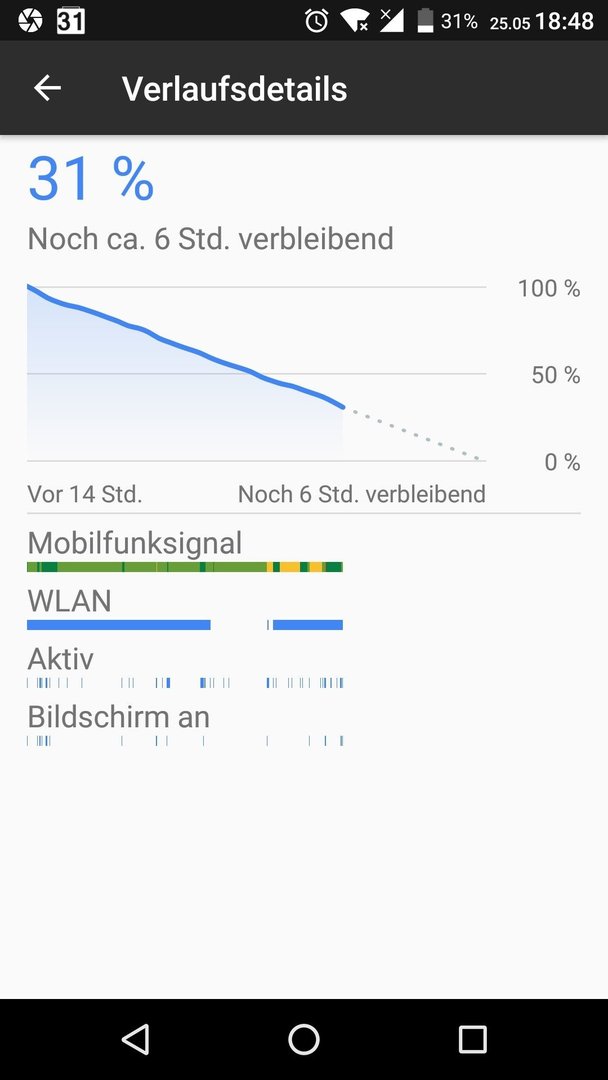

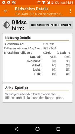

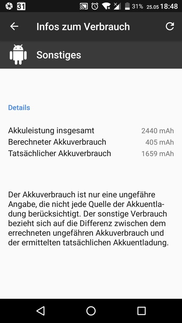

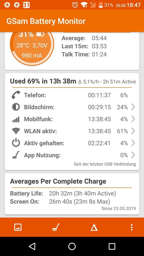

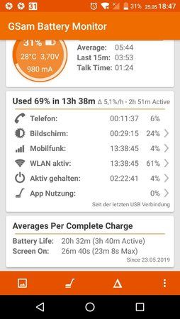

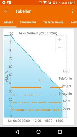

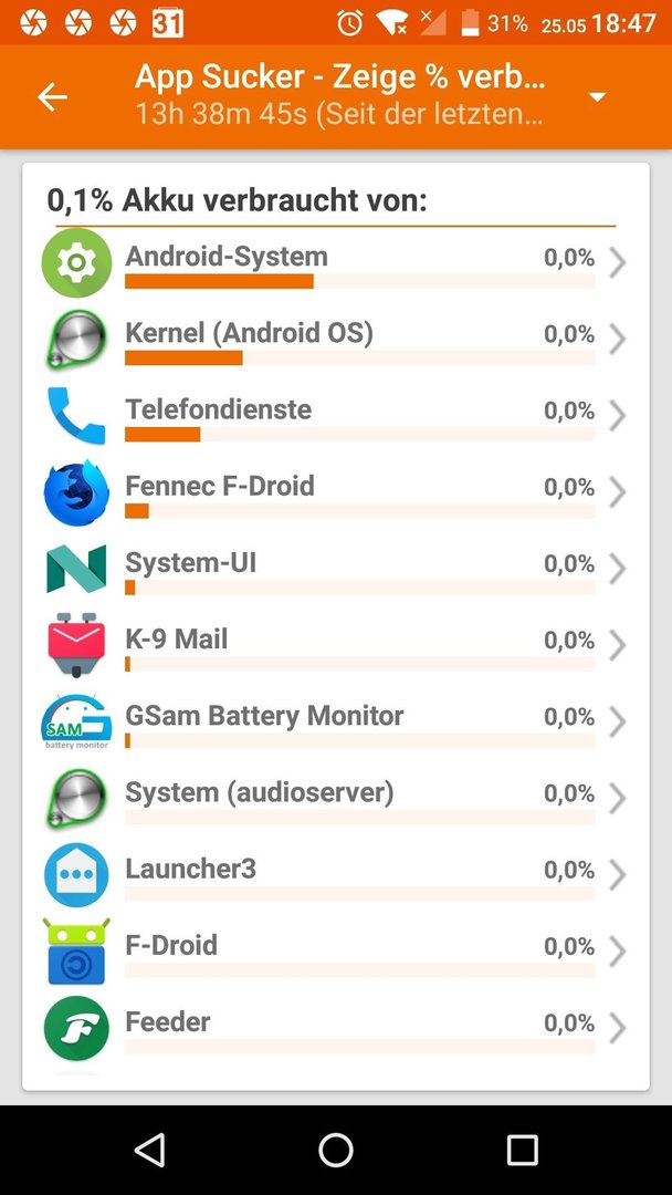

Screenshots habe ich gestern Abend gemacht:
Screenshot_2019-05-25_184728.jpg Screenshot_2019-05-25_184736.jpg Screenshot_2019-05-25_184741.jpg Screenshot_2019-05-25_184757.jpg Screenshot_2019-05-25_184816.jpg Screenshot_2019-05-25_184831.jpg Screenshot_2019-05-25_185304.jpg Screenshot_2019-05-25_185316.jpg

Mir fällt gerade auf das Du zwar eine WLAN Verbindung hast, aber offenbar keine Internetverbindung. (das kleine x am WLAN-Symbol) Ist das Zufall oder so gewollt?
Dreikant
Die Internetverbindung ist da. Ich nutz afwall und blocke alles bis auf das ich wirklich brauche. Ich stelle auch die Uhrzeit selbst ein.
Android kann aufgrund der firewall nicht prüfen ob die internetverbindung funktioniert, deshalb ist da ein X
