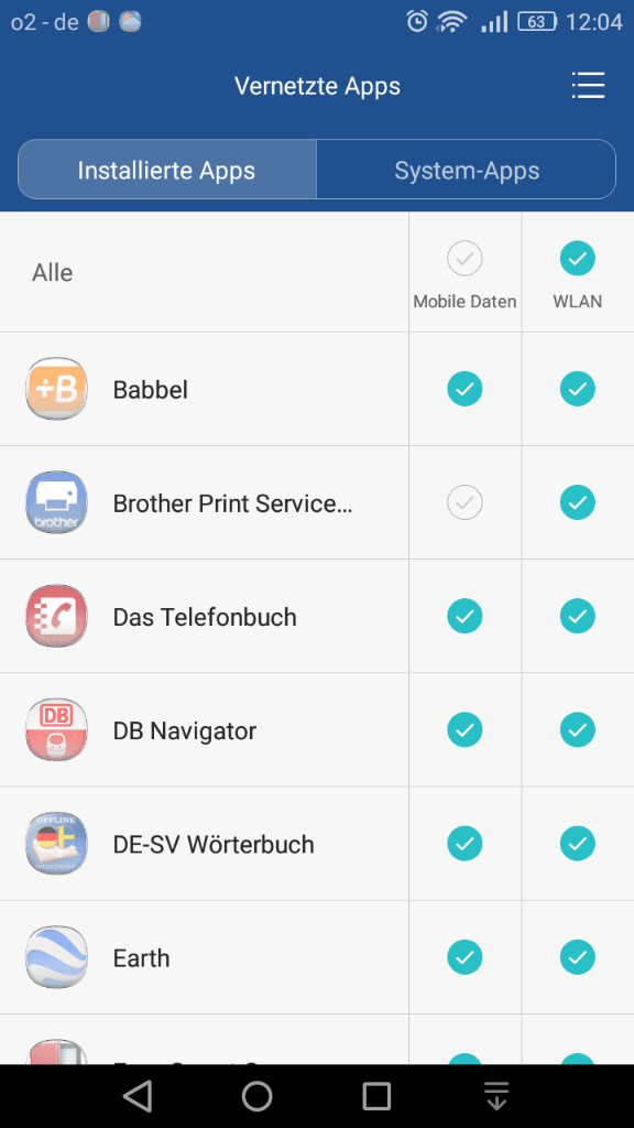

Welches Gerät?
Bei meinem p8 lite gibt's unter Einstellungen - Datenverkehrsmanager die Möglichkeit bei jeder app wlan und mobile Daten ein- oder auszuschalten.
