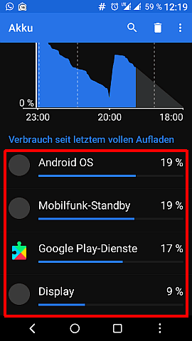

Und funkenwerner hat nicht unrecht. Mit einem einfachen Blick auf die bordeigenen Instrumente der Akkuanzeige listet dir sehr schnell in absteigender Reihenfolge die Verbraucher auf. Basierend darauf lassen sich dann weitere Maßnahmen ableiten.
Pauschal. z.B. mal Neustart des Geräts sofern du es über Nacht nicht ohnehin ausschältst. Alles weitere wäre dann anhand der Verbraucherliste weiter zu bewerten.

Ich habe ein Elephone S3 Smartphone mit Android 6.0
Wenn ich mir so die Batterieauslastung anschaue, dann sehe ich dort Ruhezustand 38%, Display 4%, Android-System 3% und alles andere nur 1%
In der Zeit von 24:00 - 7:00 Uhr nachts (Flugmodus eingeschaltet) hat das Handy 12% Akku verbraucht.
Ich denke das ist nicht normal oder?
