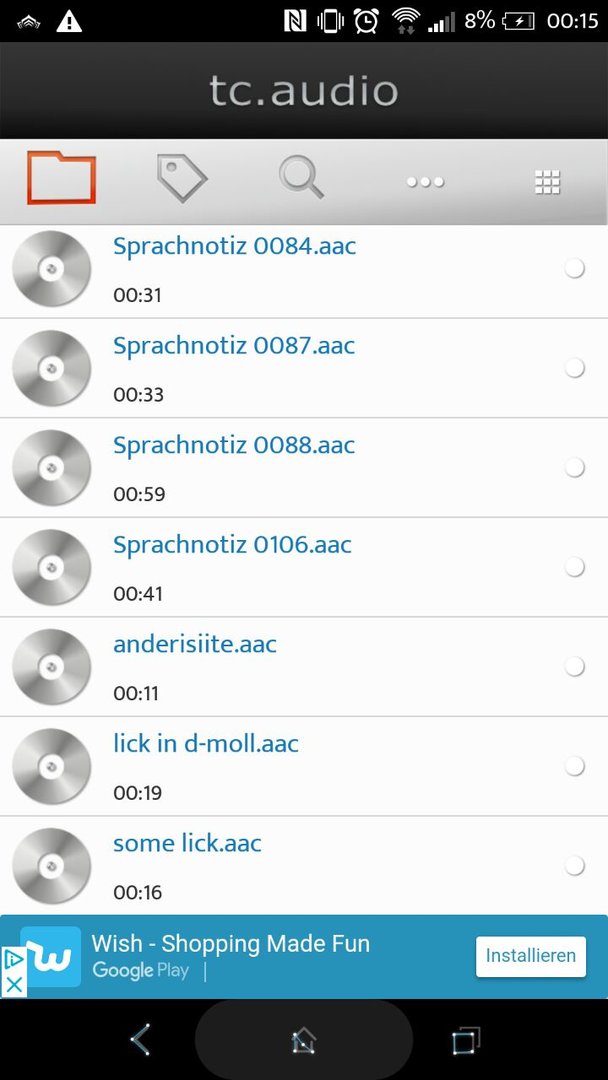

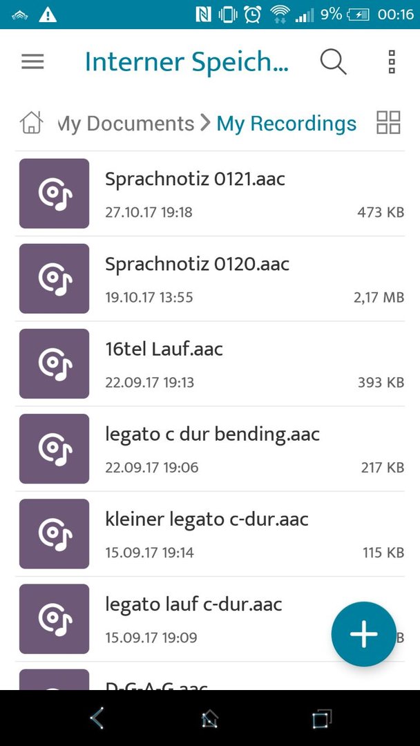

Ich hätte unbedingt eine App gebraucht, mit der ich Audio-Aufnahmen wiederholen kann. Ich habe da au direkt mehrere gefunden, aber sämtliche Apps sehen die neusten Audioaufnahmen auf meinem Gerät nicht. Selbst der interne Datei-Manager konnte sie nicht anzeigen. Ich musste mir den Dateimanager von Asus runterladen, um die Files im System anzeigen zu lassen, und selbst bei dem musste ich die Suchfunktion nutzen, damit die neuen Files angezeigt werden, denn bei der Navigation mit dem UI zeigte es nur die alten Aufnahmen an, wie bei den anderen Apps.
Problem: Applikationen erkennen neuere Files im Ordner "My Recordings" nicht.
Gerät: HTC One M9
Speicher: Keine Ahnung, wie man das rausfindet, der Pfad ist "Root/storage/emulated/0/My Documents/My Recordings", falls das hilft
Wie man bei folgenden Screenshots sieht, zeigt es beim Linken die neuste Datei (Sprachnotiz 0121.aac) an, beim Rechten jedoch ist ab Sprachnotiz 0084.aac fertig. Kann mir da jemand weiterhelfen?

Bei den Screenshot fällt mir auf, dass sie unterschiedlich sortiert sind.
Links ist es zeitlich absteigend, damit sind die neuesten Files automatisch oben (wie vermutlich gewünscht). Rechts ist das aber, so wie es aussieht, genau andersrum. Der Index der File ist nach unten aufsteigend. Also entweder man kann in der rechten App nach unten scrollen, und findet auch die neusten File. Oder man kann die Sortierung in der rechten App einstellen, so dass auch hier das neuste oben ist.
Kann mir aber fast nicht vorstellen, dass Du das übersehen haben solltest:)

Mein Eindruck bestätigt sich sogar gar noch, weil Du sagst:
"... beim Rechten ist ab Sprach.Notiz 0084.aac fertig."
In Wirklichkeit sieht man sogar weiter unten noch die 0106.aac! Bin mir sicher wenn man da scrollen kann, oder umsortieren kann, findet man auch die neusten Files, wie 0121.acc etc.

Jetzt wo du's sagst, fällt mir auf, dass ich mit "... beim Rechten ist ab Sprach.Notiz 0084.aac fertig." kompletten blödsinn verzapft habe :I Bei "some lick.aac" war nämlich schluss.
Doch jetzt habe ich die App nochmals geöffnet, und die neusten files werden plötzlich angezeigt :confused2: da passieren schon komische Sachen auf Android :D
