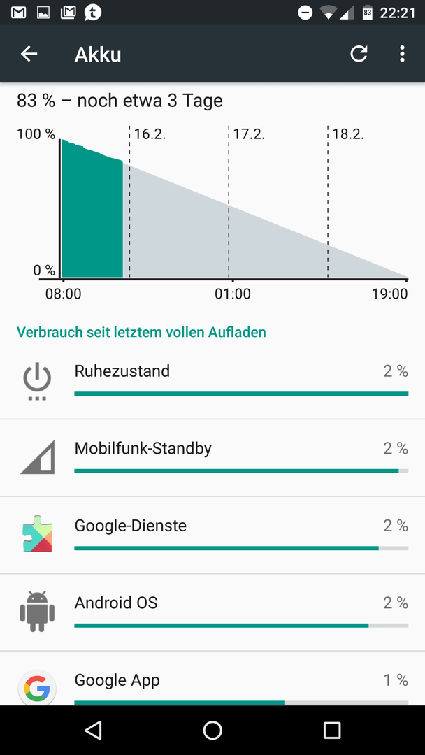

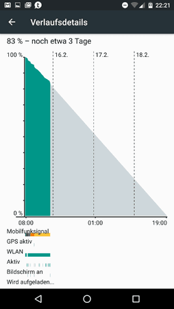

folgendes habe ich gemacht:
- Standortbestimmung auf GPS only
- Standortverfolgung aus
- Google Now Kärtchen (maps) aus
das Handy lag seit 18 Uhr rum. Die Batterie: Kontinuierlich gefallen. Kein Doze zu sehen.
Gibt es hier denn jemanden, der
- Whatsapp installiert hat und Doze funktioniert dennoch?
- Whatsapp gelöscht hat und erst danach ging Doze?
Kann doch nicht nur an Whatsapp liegen? Gibt es andere Apps, die das verhindern können?
Danke und Gruß,
Martin

Ganz ehrlich? Du hast moderaten bis miserablen Mobilfunkempfang - dass der Akku da nur so flach abnimmt ist da schon wirklich gut!
Und WhatsApp und Doze stören sich nicht im geringsten.

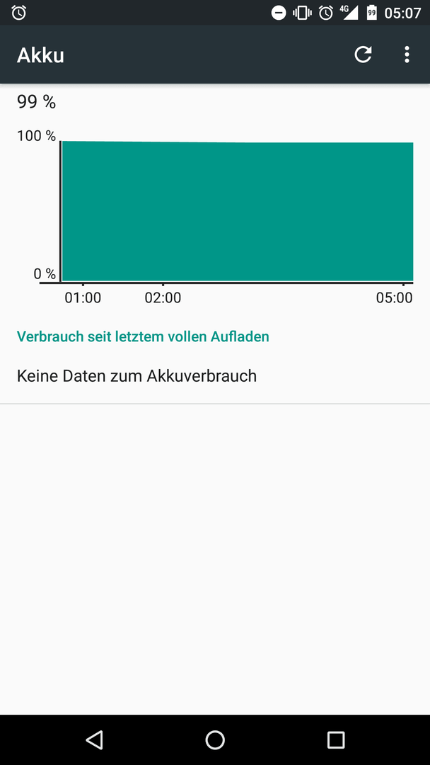

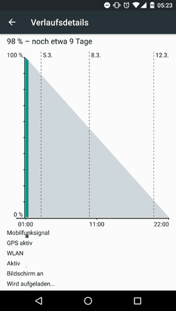

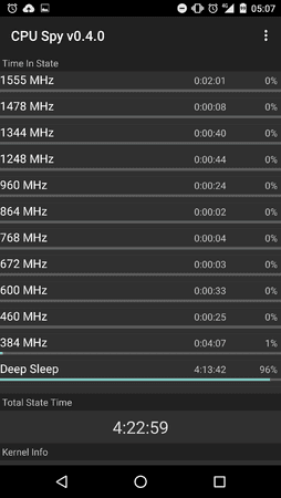

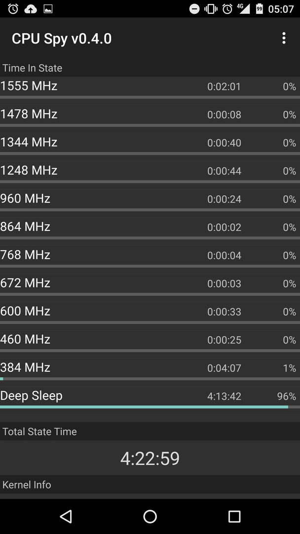

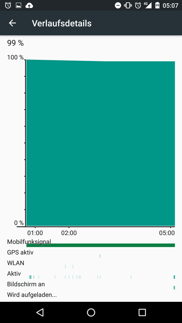

Zum Ausprobieren: Gerät hinlegen, auf Akkustand gucken, nicht mehr drücken, angreifen, anschauen ... 2 bis 3h Stunden liegen lassen und hoffen, dass keine Push-Benachrichtigungen rein kommen. Wenn du dann nachher nur 0-1% Akku verloren hast und in der Verbrauchsstatistik eine halbwegs gerade Linie siehst, dann hat es gedöst.

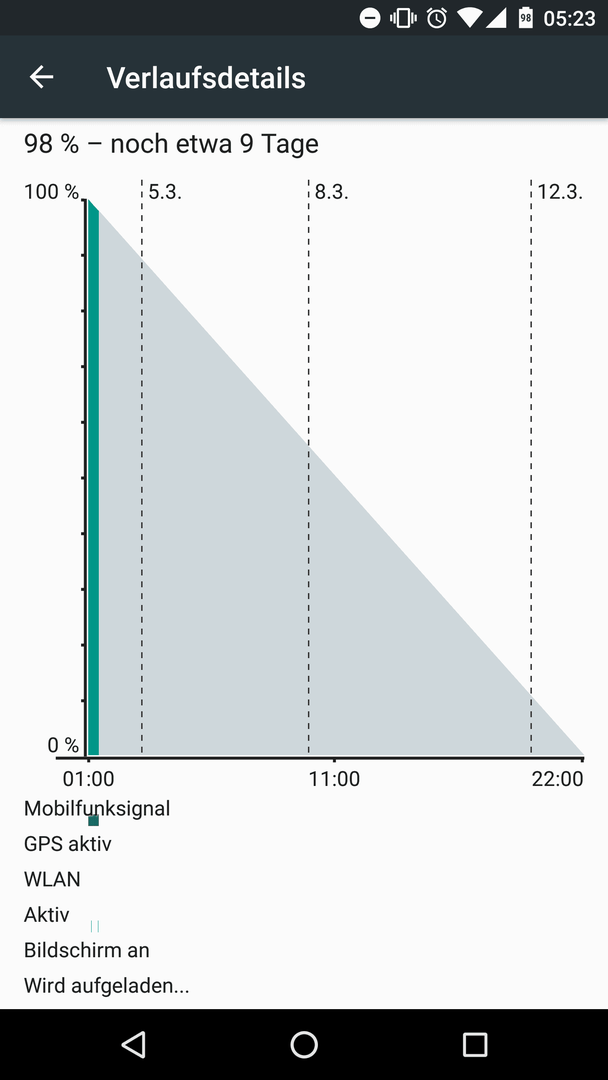

Ich stecke das Gerät zum Laden an wenn ich schlafen gehe, wenn ich irgendwann mal munter bin ziehe ich den Stecker. Und dann sieht das, wenn keine Benachrichtigungen rein kommen, so aus wie letzte Nacht, ich gehe davon aus da hat es gedöst. 4h23min, gerade Linie in der Akkustatistik, 1% verbraucht
Screenshots anbei!
Sobald man halt dann kurz was tut springt die Akkustatstik um (letzter Screenshot), dann sieht man das nicht mehr wirklich gut ...
lG
