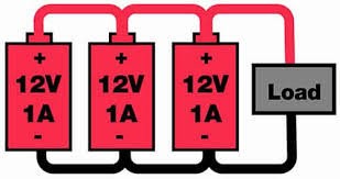

Bei Reihenschaltung ADDIERT sich die Spannung der Stromquellen, Strom (Kapazität) bleibt gleich. Aus 3x12V werden 36V. Strom bleibt aber bei 1A.
Damit du einen großen Akku mit gleicher Spannung aber 3x Soviel Strom (und Kapazität) erhälst muss man die Stromquelle Parallel schalten. Hier bleibt die Spannung gleich, aber der maximale Strom (bzw Kapazität) erhöht sich um das 3 Fache.
Spannung bleibt bei 12V, aber der Strom steigt auf 3A.
