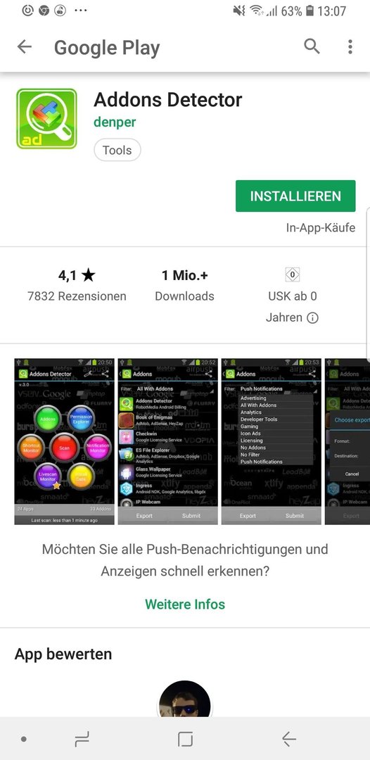

Tritt das Problem erstes auf seit dem du eine App installiert hast?
Vlt hilft dir die unten genannte App...

Wlan oder Mobiledatenverb. Probleme? das Suchen kann Akku kosten, mach mal Flugmodus in der Nacht ;)
Mhhh, viele Informationen. Ich bin mir nicht sicher, was ich mit all den anfangen soll. Hab jetzt mal den LiveScan aktiviert...
