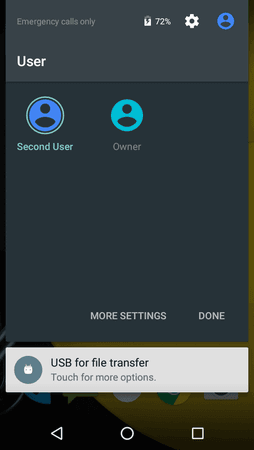

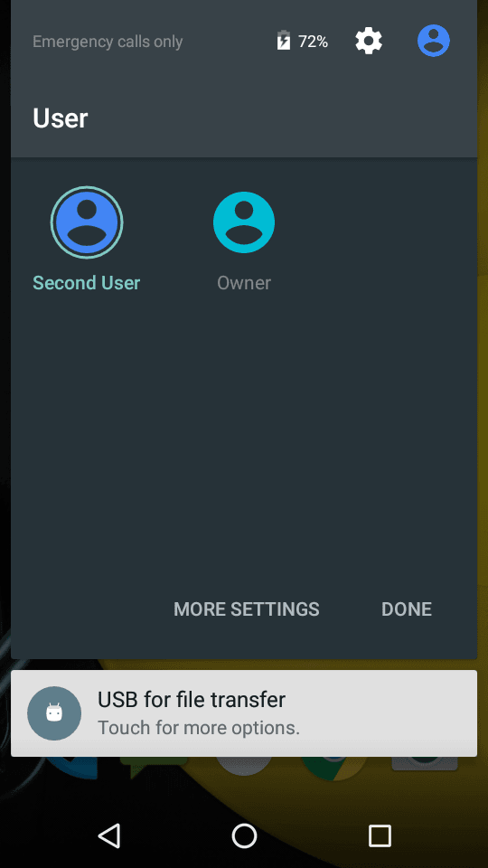

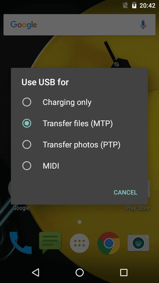

Ich kenne dein aktuelles Device ja nicht, aber mit einem EUR 90,00 Phone (Stock-Android 6 Marshmallow, ungerootet) sieht das bei einem aktiven zweiten User so aus (beim Owner/Haupt-Nutzer sowieso):
Übertragung von Daten/Medien-Dateien kein Problem ...
