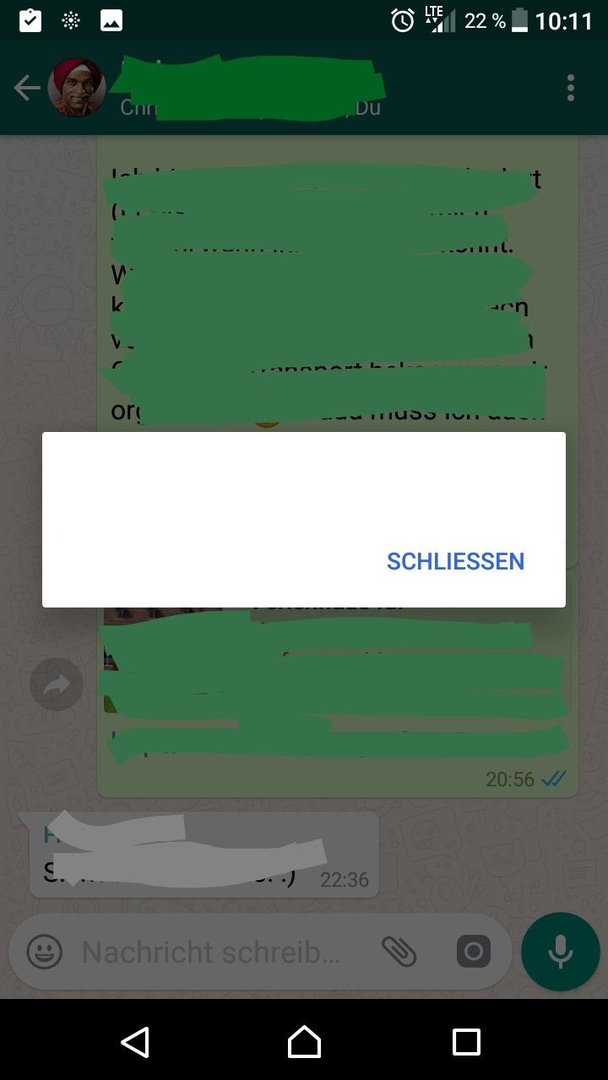

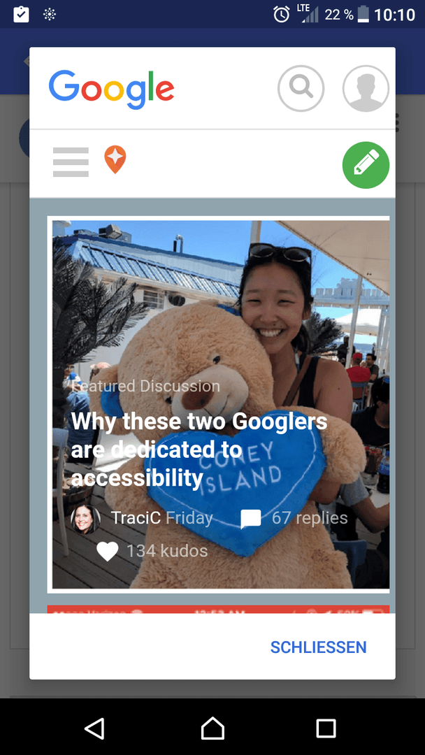

gleiches Problem hier mit Android 7.1 auf Sony Xperia Z5 Compact. Anbei zwei Screenshots. In diesem PopUp Fenster funktioniert kein JavaScript, heißt manche Seiten werden gar nicht geladen, siehe erster Screenshot.
Screenshots sind aus 2 Apps heraus: Einmal meine E-Mailapp (Nine) und einmal Whatsapp. In Twitter gleiches Fenster.
Es scheint mir eine Art Sandbox von Chrome zu sein. Ich habe zur Fehlersuche Chome bereits deaktiviert, andere Browser deinstalliert... Ohne Erfolg.
Was kann das sein?
Grüße

URLs werden, egal in welcher App, immer als Art PopUp geöffnet. Zu sehen in den Screenshots von km163.
