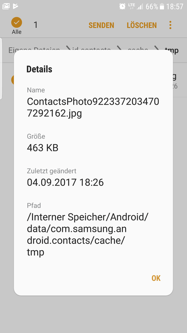

komisch, ich finde das nicht mit deinem Pfad, fehlt da vorne was?
Root-Rechte?
bei beiden S3 vorhanden, sehe aber weder am Handy mit Es Dateiexploerer Pro, noch mit MPE am PC deinen Pfad ;)

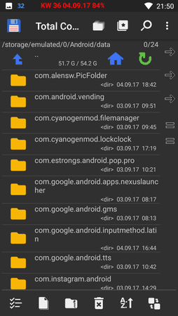

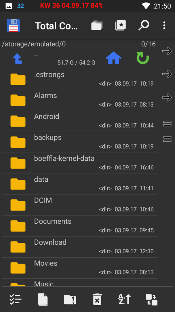

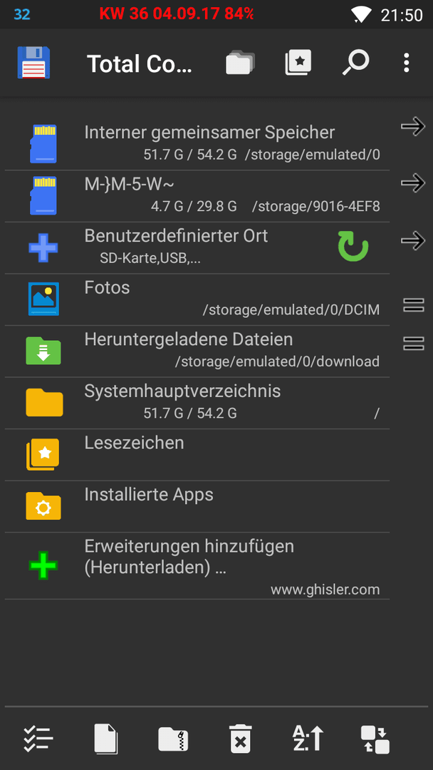

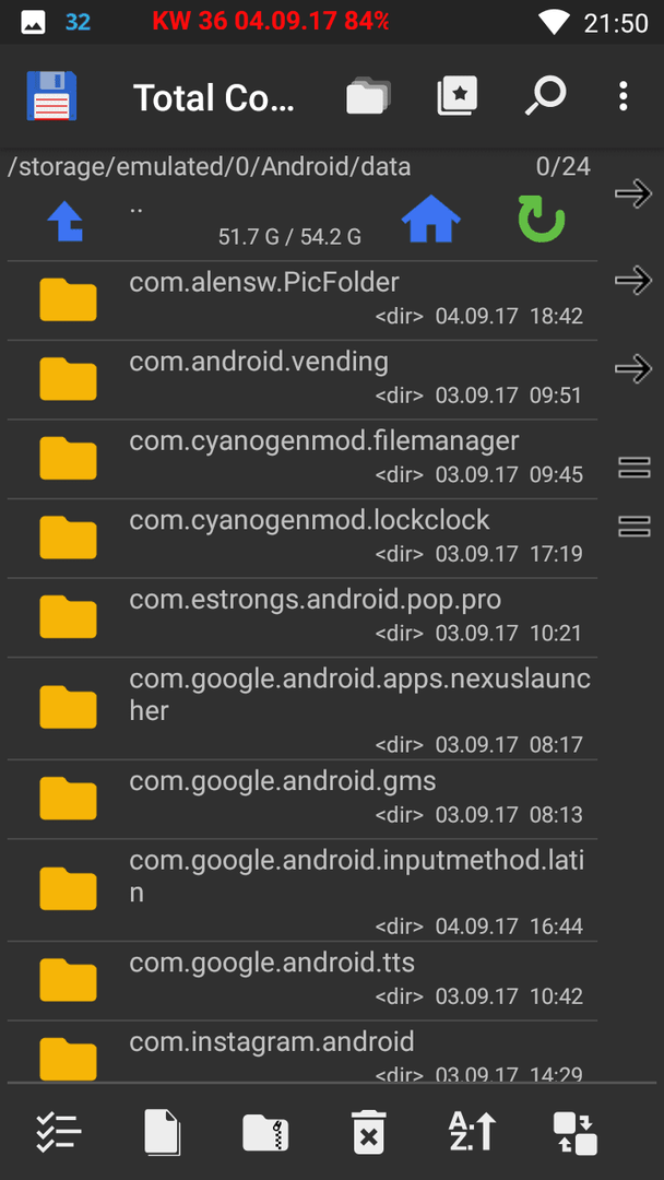

@funkenwerner - in den ersten beiden Screenshots bewegst du dich im "internen gemeinsamen Speicher" und bist da falsch ;)
Du mußt über "Systemhauptverzeichnis /" starten - da findest du dann auch den Pfad /data/data und den Rest. (Und dafür braucht dein Dateiexplorer Rootrechte, sonst kommst du schon gar nicht auf "/")

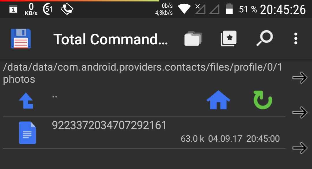

Mangels Root komm ich in /data nicht rein, aber an einer anderen Stelle sehe ich eine Kopie.

Und ich muss mich korrigieren... Finden tue ich es... Aber öffnen kann ich es nicht...
Unbekanntes Format, Galerie findet es nicht, selbst nach verschieben nach DCIM...
detto hier, (jetzt wo ich weis wo es ist), man müsste es kopieren, in einem anderen Ordner, umbenennen in .jpg ( das steht bei mir nähmlich nicht dabei)
oder zum PC senden und sich dort mal beschäftigen damit
