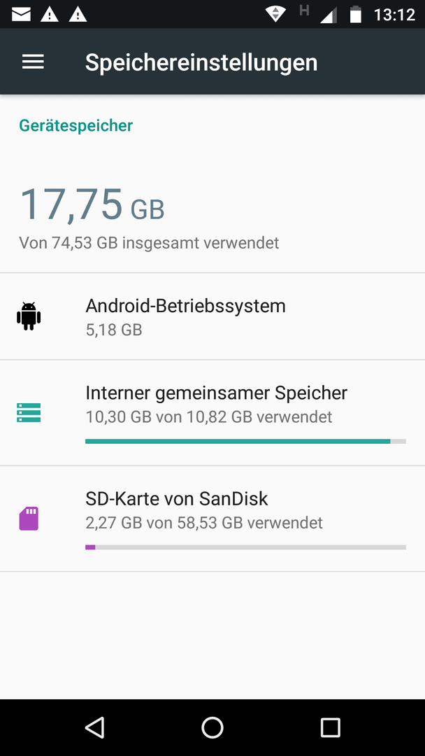

Ich habe bei meinem Handy meine 32GB Karte als internen Speicher formatiert. Nun ist es aber leider so (nutze das Handy schon seid einigen Monaten), das er beim Versuch Apps oder Spiele zu installieren meckert das zu wenig Speicher zur Verfügung stehen würden. In der Übersicht des Speicher steht
Was mache ich falsch, das er mich nichts weiter installieren lässt ? Auch bei der Kamera hatte ich schon das Problem, das er gemeckert hatte, keinen Platz mehr. Musste dann erst einige Bilder löschen um wieder neue zu machen.

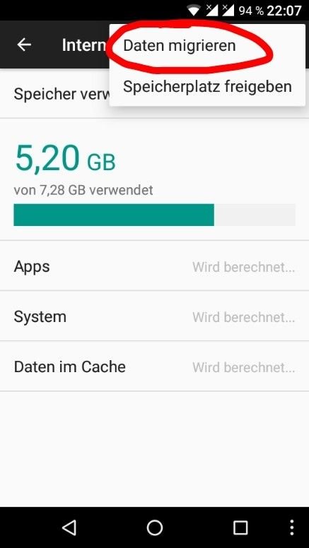

Dein interner Speicher ist mit 10.x GB halt einfach voll. Da lässt sich nichts mehr installieren.
Tapp mal auf die Zeile zum internen Speicher und dann oben rechts auf die 3 Punkte. Evtl. kannst du darüber Daten vom internen speicher auf die SD-Karte migrieren lassen und somit Speicher für die Installation freigeben.
Lese den Text danach aber genau, um sicher zu stellen, dass tatsächlich vom internen Telefonspeicher auf die SD-Karte migriert wird und nicht anders rum.

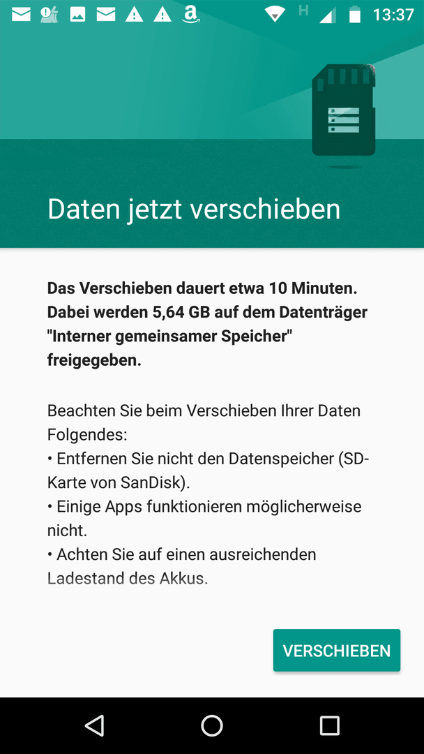

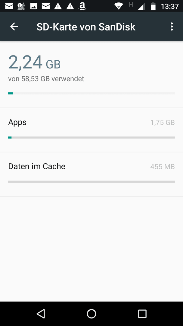

Hallo, Danke für die Antwort. Beim klicken auf den Internen Speicher kommt nur die Übersicht was welchen Platz belegt (Apps Bilder usw.) da kommen auch keine Punkte wo ich drücken könnte um die Daten zu migrieren. Wenn ich allerdings auf SD Karte klicke sind dann oben 3 Punkte wo ich Daten migrieren auswählen kann. Wenn ich dort dann klicke kommt die Info das dabei 5,64 GB auf dem Datenträger "Interner gemeinsamer Speicher" freigegeben werden.
Allerdings steht da auch als "Warnung" das einige Apps möglicherweise nicht mehr funktionieren ...
Schon jemand damit Erfahrung ? Wer weiss was nachher alles nicht mehr funktioniert :)

Das allgemeine Freigeben würde ich nicht machen. Insbes. wenn 5GB freigegeben werden sollen. Das sollte dich doch auch stutzig machen.

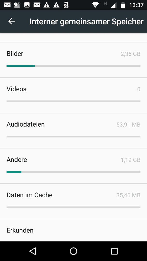

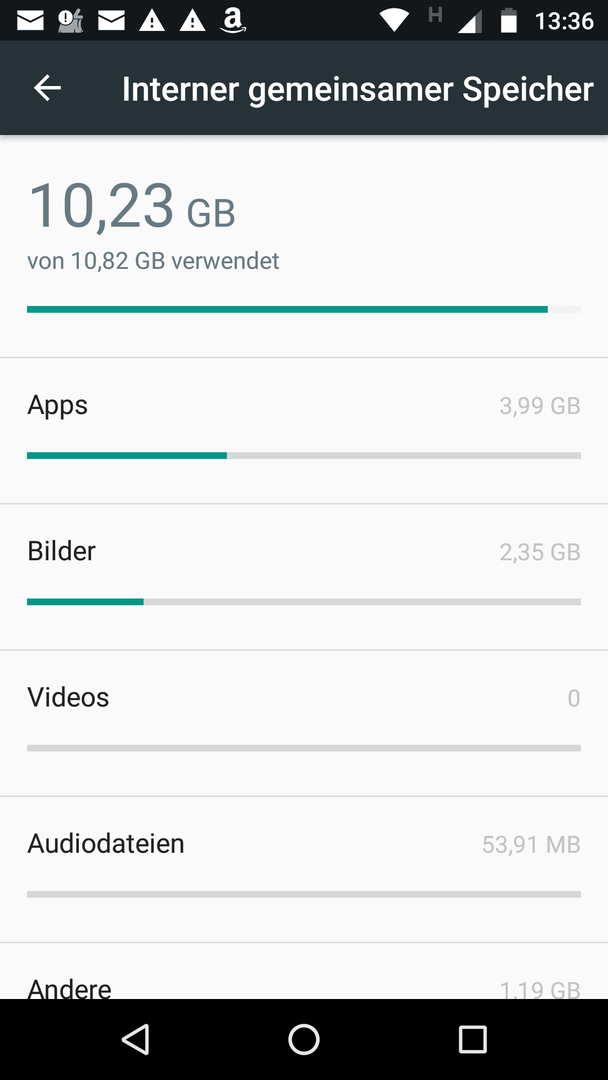

Habe nun mal einige Screenshots gemacht :)
Zuerst das, wenn ich auf Interner gemeinsamer Speicher klicke
in der Reihenfolge a01, a02 und dann a03
Die anderen, wenn ich auf SD-Karte klicke
Reihenfolge b01, b02 und b03
Hoffe das hilft etwas.
Danke für Deine Mühe !!!

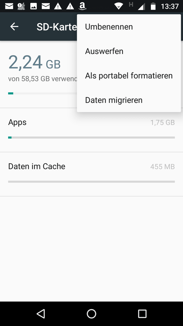

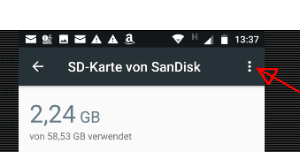

Ok, den Bildern nach hast du auf dem internen Telefonspeicher auch noch Nutzerdaten wie Bilder und Videos etc (a02 und a03).
Dann click mal die drei Punkte in der Ansicht der adoptierten SD-Karte - dort müsste sich dann das "migrieren" verstecken.
Damit solllten alle Nutzerdaten vom interen Telefonspeicher auf die ext.SD-Karte geschoben werden und du solltest dann diese ca. 5GB intern wieder frei haben.
Wenn du migrieren tappst, dann ploppt da ein Text auf, les dir den ganz genau durch um sicher zu stellen, dass Dateien vom Telefonspiecher auf die SD-Karte geschoben werden und nicht anders rum. 5 GB können dann eine Weile dauern bis die umgeschaufelt sind, da die SD-Karte die Daten on-the-fly verschlüsselt.
