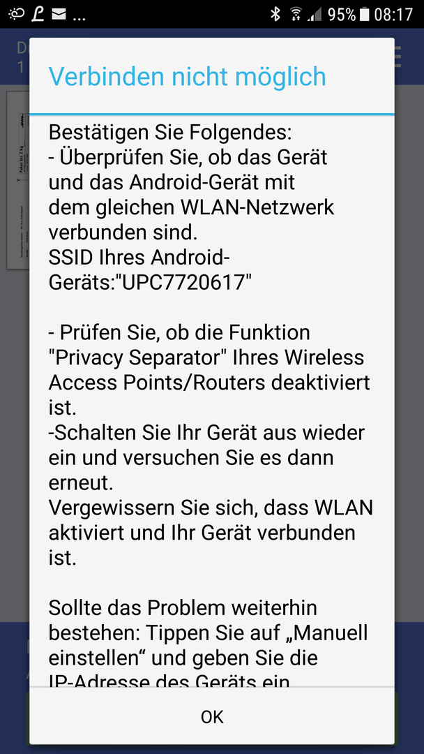

ich bin auf der Suche nach einer Lösung auf dieses Forum gestoßen und hoffe, jemand hat eine Idee.
Ich habe ein Samsung S6 und konnte bis Montag problemlos über WLAN drucken.
Zuhause auf dem Canon Drucker und auf der Arbeit auf einem Brother... alles mit der passenden App.
Seit gestern bekomme ich bei beiden Druckern eine Fehlermeldung:
"Bitte überprüfen sie, ob das Gerät und das Android Gerät mit dem gleichen Wlan Netzwerk verbunden sind..
Und überprüfen, ob Privacy Seperator im Router aktiviert ist..."
Da es sich um 2 komplett unterschiedliche Netzwerke mit unterschiedlichen Routern, Druckern und Anbietern handelt, schließe ich ein Netzwerkproblem aus.
- Apps sind aktuell bzw. deinstalliert und neu installiert.
- Verbindungen zu WLAN Routern ohne Probleme.
- Aktuell keine neuen Apps installiert oder andere Änderungen vorgenommen.
- Auch manuellen Suche bzw. Eingabe der IP funktioniert nicht, wird trotzdem nicht erkannt.
Erst hatte ich das Antivirenprogramm in Verdacht... das läuft aber schon paar Wochen und Montag konnte ich noch drucken.
Hat jmd eine Idee?
LG Nicole

@Zorinchen Du bist Dir sicher, dass das das richtige Netzwerk ist? Also UPC....? Das ist eine HorizonBox in Werkseinstellungen bzw. deren Gastzugang oder nicht? Dein Drucker hat sicher noch Verbindung zum Netzwerk?

Der Router hier ist die Connect Box von Unitymedia und auf der Arbeit ein Zyxelrouter der Telekom.
Es funktionierte ja bis gestern alles einwandfrei und weder an den Routern noch am Handy (sofern es mir bewusst ist) wurden Änderungen vorgenommen.
Mein Router z.b. erkennt den Drucker als angeschlossenes Gerät.

Zuhause habe ich den Router am Ende resetet und da es mit der Canon App immer noch nicht ging, habe ich das Samsung Drucker plugin verwendet, diese sagte mir, dass ich die Standortsuche aktivieren muss... und dann konnte ich plötzlich drucken.
Auf der Arbeit mit dem Brother tat sich auch nichts.
Router Neustart, Drucker aus und wieder an... WLAN aus, neu verbunden. Es kam zwar nicht die Meldung wie am Anfang, aber der Drucker konnte nicht gefunden werden.
Dann habe ich beim Drucker die Einstellungen angeschaut und da stand Netzwerk Neustart. Das habe ich einfach ausgewählt und Tadaaa...ich konnte drucken.
Warum das so war, weiss ich nicht. Wie gesagt, es wurde weder an den Druckern/Routern noch am Handy was geändert.
