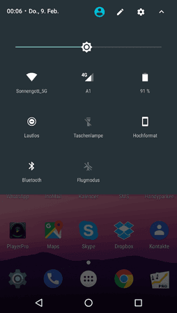

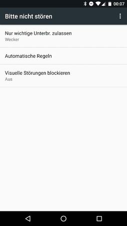

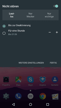

Ich habe ein paar Screenshots zur besseren Verdeutlichung gemacht. ;-)
Wenn ich nun die Leiste von oben herunterziehe, sehe ich folgendes: 1.png
Ich kann nun auf das "Lautlos"-Icon klicken, dann wird zwischen "Lautlos" und "Nicht stören" hin und her geschalten. Ein Art "Normalmodus" wird hier gar nicht angezeigt.
Bin ich im "Nicht stören"-Modus, kann ich noch unterscheiden zwischen "Lautlos", "Nur Wecker", "Nur wichtige". Überall ist auswählbar permanent oder temporäre Einstellung, siehe 3.png
Bei Klick auf "Weitere Einstellungen" gelangt man zu 4.png -> wenn ich nun dorthin klicke, wo "Nur Wecker" steht, sehe ich folgendes:
Das ist zwar ganz nett und man kann bei Nachrichten und Anrufen sogar einstellen, nur von Kontakten, nur von markierten Kontakten, usw., aber wo sind hier Spiele? Medien (Musik)? Wurde darauf von Google vergessen?

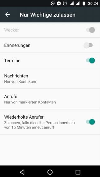

meine Frage zu den Lautstärkeeinstellungen von Android 7 passt hier gut rein.
- Unter „weitere Einstellungen“ scheint man, egal in welcher der drei Lautstärke-Optionen man sich befindet, immer nur die Einstellungen von der Lautstärke-Option „nur Wichtige“ ändern zu können.
Die Optionen „lautlos“ und „nur Wecker“ scheinen nicht einstellbar zu sein.
Ist das so richtig erkannt?
- Wie markiert man die Kontakte, bei deren Anruf es klingeln darf?
Genau richtig. Man kann auswählen wer einen Anrufen darf und auch Nachrichten senden kann. Sogenannte Favoriten.

Also ich denke mit "markieren" ist das setzen als Favorit in den Kontakten gemeint. Bei Stock-Android ist es das markieren mit einem Sternchen, sollte bei anderen Roms ähnlich sein. Ich habe es allerdings nicht getestet, vielleicht gibst Du Rückmeldung, ob es geklappt hat.
Ich war nicht davon ausgegangen, dass die Favoriten der Kontakte-App gemeint sind, sondern dass eigene Favoriten gewählt werden können.
Wie auch immer. Es funktioniert so jedenfalls. Es sind die Favoriten der Kontakte-App gemeint.
Bei mir ist immer ein Neustart des Handys nötig, damit die Informationen in die Lautstärke-App übernommen werden.
Das war wohl auch von Sagittarier66 gemeint, nur war ich halt davon ausgegangen, dass man in der Lautstärke App eigene Favoriten setzen kann.
Das die in der Kontakte-App gesetzten Favoriten auch die Favoriten der Lautstärke-App sind ist in meinem Fall nicht sinnvoll und teilweise störend.
Besser wären da zwei verschiedenen Favoriten-Gruppen.
