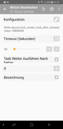

Ich (Samsung S8) nutze dazu "Tasker" und das Plugin "SecureTask" (einmalige Erteilung von Berechtigungen über adb notwendig, ist dort erklärt).
Beispiel:

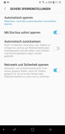

Wenn ich mit meinem Router zuhause verbunden bin, wird der Timeout zum Sperren nach dem Ausschalten des Displays auf 10 800 000 Millisekunden (= 3 Stunden) hochgesetzt. Nach Verlassen der Wohnung wird wieder zurück auf 30 000 Millisekunden (= 30 Sek.) gesetzt.
Siehe erster Screenshot für das Hochsetzen als Beispiel.
Analog auch im Auto bei BT-Verbindung. Natürlich kann man das auch manuell starten (Shortcut), wenn man selbst entscheiden will, wann der Timeout erhöht werden soll.

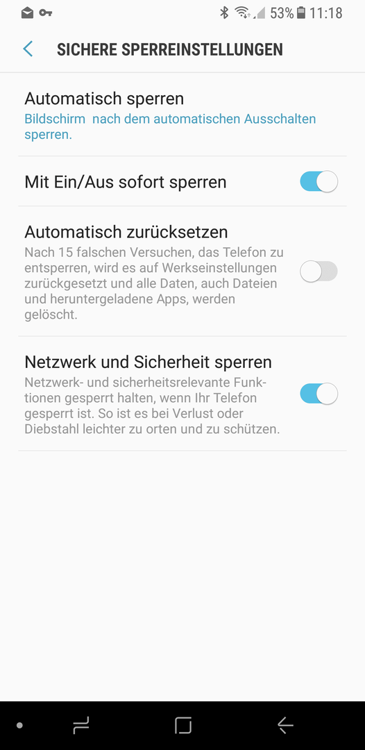

- Kleine optische Irritation, wenn man in den Einstellungen des Gerätes dann nachschaut: Das Timeout kann nicht angezeigt werden, da fehlt einfach die Zeitangabe nach dem ersten Wort "Bildschirm" ;). Siehe zweiter Screenshot. Finde ich aber völlig egal ;)

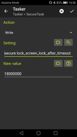

Beim Task in Tasker dann "Plugin" wählen > SecureTask > Secure Settings. In "Konfiguration" dann "Write" (statt "Read") wählen und dann über die Lupe den Befehl "Lock screen lock after timeout" wählen. Dann kannst du die Millisekunden eingeben.

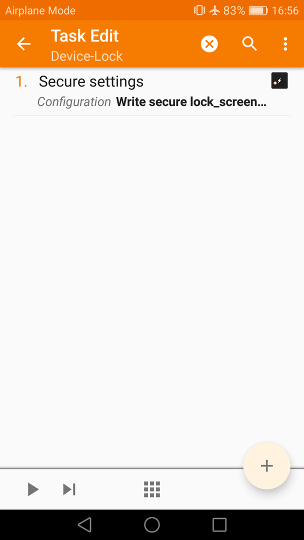

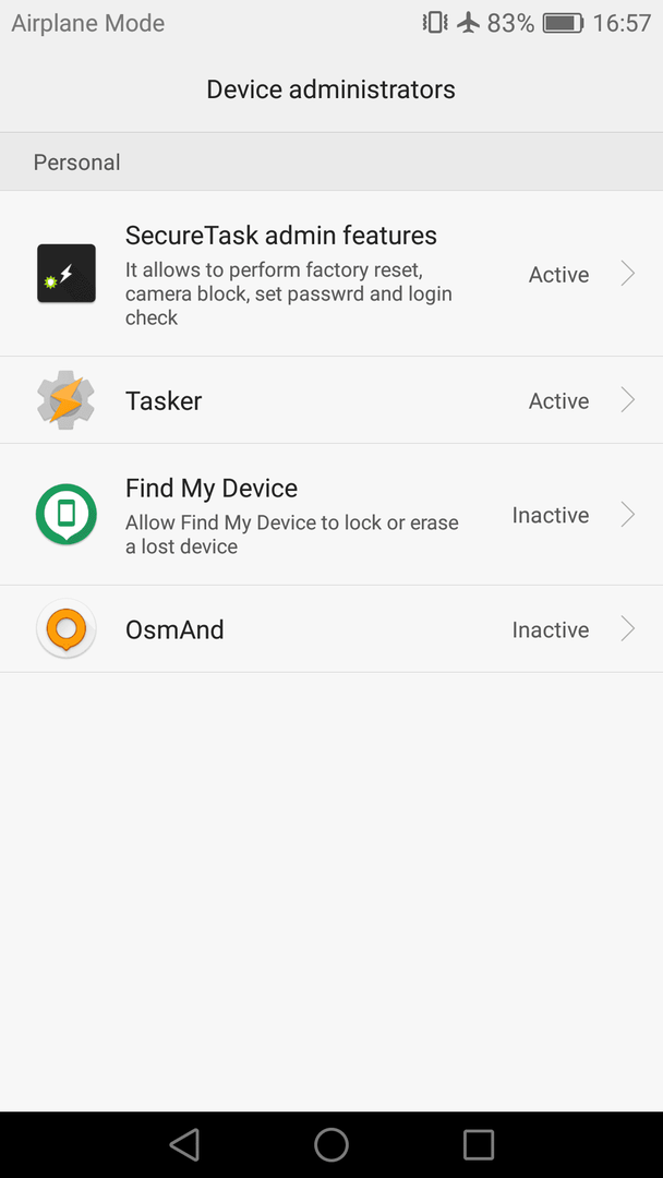

Ich habe gestern Abend Zeit gefunden, mich mit ADB auseinanderzusetzen, habe das Gerät auch darüber debuggt und die vier Befehle übergeben.
Anschließend habe ich dann wie von dir gezeigt einen Task im Tasker angelegt. Und, entweder ist meine Uhr kaputt, oder aber hatte es tatsächlich funktioniert. Nach etwa 40 minuten das Gerät aus dem Standby geholt, wurde ich NICHT nach meiner Pin gefragt.

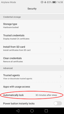

Allerdings dann das Gerät heute morgen neu gestartet, funktioniert es plötzlich nicht mehr, ich bekomme wieder nach 30 Minuten den Lockscreen zu sehen. Ich hab im Anhang ein paar Screenshots hochgeladen, die eigentlich alle Einstellungen soweit verdeutlichen sollen. Auf den ersten beiden im Tasker, auf dem dritten im SecureTask. Nummer vier zeigt, dass die beiden Apps über die benötigten Administrationsrechte verfügen. Wie auf Screenshot 5 zu sehen, wird bei mir anders als bei @cad nicht der Optionspunkt 'Automatisch Sperren' falsch dargestellt, sondern steht da der alte Wert; das war gestern auch schon so, hatte ich sofort nachgeschaut, nachdem ich den Task angelegt hatte.
@cad Ist es bei Dir auch so, dass nach einem Neustart die Einstellung aus dem Tasker nicht mehr aktiv ist? Bzw., hab ich vielleicht durch einen Anfängerfehler irgendeine Einstellung übersehn oder vergessen durchzuführen, so dass nach einem neustart wieder alles beim alten ist?

Okay, ich hab den Task jetzt manuell noch einmal ausgeführt. Ich bekam als Rückmeldung 'permission error'. Darauf geklickt, den Haken bei "Allow Write System Settings" gesetzt, sperrt er jetzt nicht mehr. Das heißt... ich weiß nicht, ob es jetzt wieder geht, da ich noch keine 30 Minuten abgewartet habe. Hatte aber manuell in den Einstellungen auf 5 Sekunden zuvor gesetzt, und jetzt, nachdem ich Tasker ausgeführt habe, steht da wieder 30 Minuten. Dann hoffe ich, dass 30 Minuten jetzt wieder 6 Stunden bedeutet, wie gestern abend...
