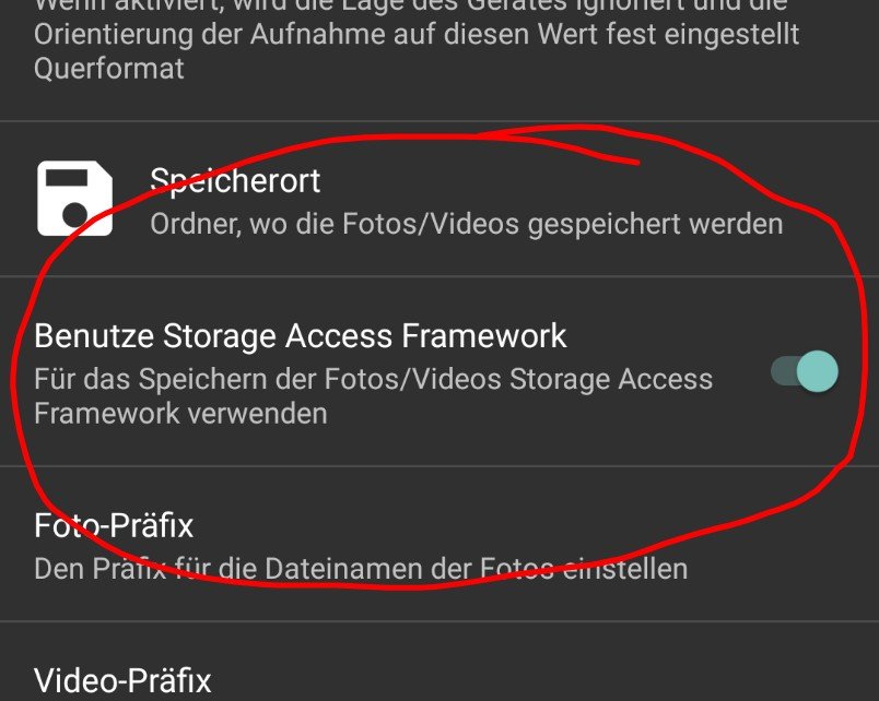

Hast du in den Einstellungen von Open Camera dies hier aktiviert:
Wenn du es aktivierst, kannst du die SD auswählen. Danach kannst die SD als Speicherort festlegen.

Leider klappt das auch nicht, bzw es bringt nichts, wenn man den Schieber einschaltet.

Der von mir beschriebene Schieber sollte eigentlich den internen Dateimanager öffnen, sobald er aktiviert wird. Gibt es einen Dateimanager von Werk aus auf dem Gerät? Das ist derselbe, der sich auch öffnet wenn du z.B. auf "Downloads" oder so was in der Richtung gehst.
