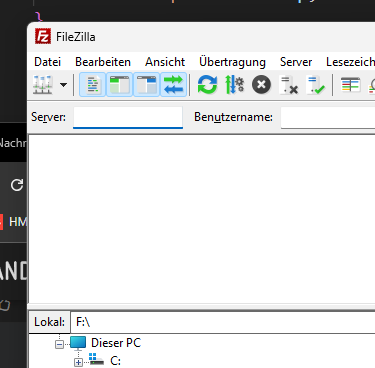

Mittlerweile ist gar keine ftp-Verbindung mehr möglich. Mit keinem Gerät. Wie man Konsolenmeldungen ausliest weiß ich nicht. Ich auf dem PC u.a. FileZilla. Es gibt im Netz keine Treffer zur Suche Filezilla & Konsolemeldungen.

@Tellur
Der Consolen Output findet bei Filezilla im oberen Fenster automatisch statt ......
