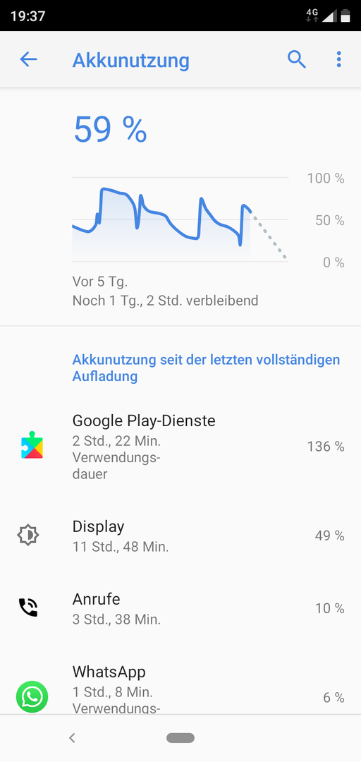

Die werden unter Akkunutzung angezeigt. Auf deine 2-5% würde ich gerne auch kommen :) Ich habe noch mal einige Hintergrunddienste eingeschränkt. Im Moment bin ich erst bei 37%, mal sehen, was sich da noch so tut...

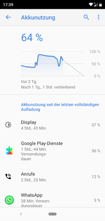

@Memorandum
und auf diesem Bild hattest Du wirklich schon Einzelwerte über 100% ???
Das wäre meines Erachtens ein Fehler in der Verbrauchsanzeige.
Meine Angabe stammt von Android 10 meines A71 und sind mit Deinen Werten nicht direkt vergleichbar.
Mir werden nur Werte pro Tag angezeigt und nicht seit der letzten Aufladung. Auch beziehen sich meine Prozentangaben auf die 100% Akkukapazität und nicht (wie bei Dir im Beispiel) auf den verbrauchten Anteil von 36%.
Umgerechnet bedeutet das, dass Dein Akku seit Aufladung von 100% auf 64% entleert wurde. Von diesen 36% Verbrauch haben die Play Dienste 36% verbraucht - also ca. 13% der gesamten Akkukapazität.
Wenn Du jetzt berücksichtigst, dass meine 2-5% ein Wert innerhalb von 24 Stunden ist und praktisch nur im Standby des Handys zusammengekommen ist, dann ist der Unterschied gar nicht so groß, wie er auf den ersten Blick erscheint.
Nichts desto trotz stört mich dieser "sinnlose" Standby Verbrauch der Play Dienste auch.
Wobei "sinnlos" hier in erster Linie bedeutet, dass ich keinen Sinn erkenne und diesen Verbrauch im Standby anscheinend auch nicht verhindern kann...

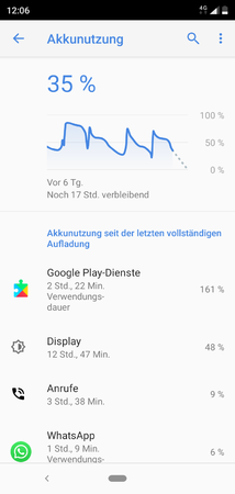

@Ulli
Ja, über 100% ist regelmäßig der Fall (s. Screenshot unten). Zwischen dem ersten und dem Screenshot hier unten hat sich die Nutzungsdauer des Displays mehr als verdoppelt, die Nutzungsdauer (wofür halt auch immer) der Play-Dienste lediglich um ca. 40 Minuten erhöht. Ich wüsste zu gerne, wofür die so lange laufen. Du hast da völlig Recht, das stört immens.

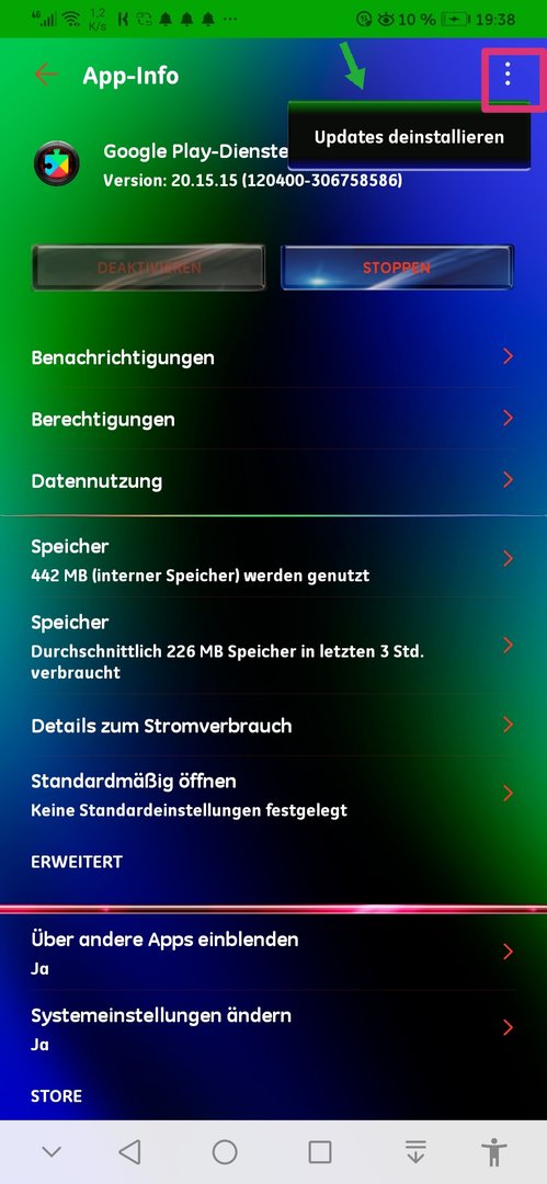

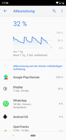

@Memorandum
Wie und wo hast du die Playdienste versucht das Update zu deinstallieren?
Reaktionen: Memorandum
Über "Einstellungen" --> "Apps" --> "Play-Dienste" und dann oben rechts die drei Punkte angeklickt "Updates deinstallieren".
Edit: @rene3006: genau da
