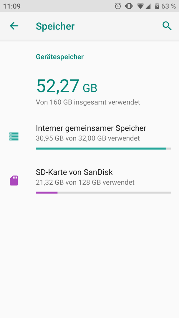

Nach an besten Mal Screenshots von der Speicheranzeige für Gerät und sd Karte.
Hm, wenn die MicroSD als interner Speicher konfiguriert wurde, wird sie zusammen mit dem eingebauten Speicher als eine logische Einheit betrachtet. Da ist es eigentlich irrelevant, wo was steht. Das am PC nur noch ein Speicher angezeigt wird, wäre dann auch normal. Der müßte dann 160 GB groß sein.
Wenn ichs am PC verbinde werden mir nur 116GB angezeigt...
Und der interne Speicher wird mir ja immer noch als voll ausgewiesen.
Und der App Speicher auf der SD Karte ist nun größer als auf internen gewesen ist und beim andrücken des App Speichers auf der SD wird er als leer angezeigt...

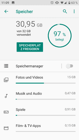

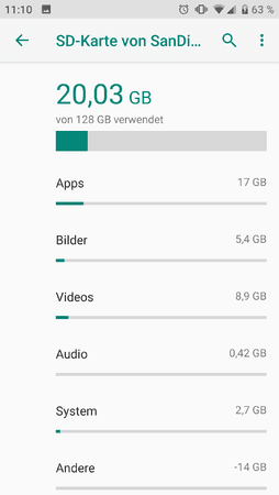

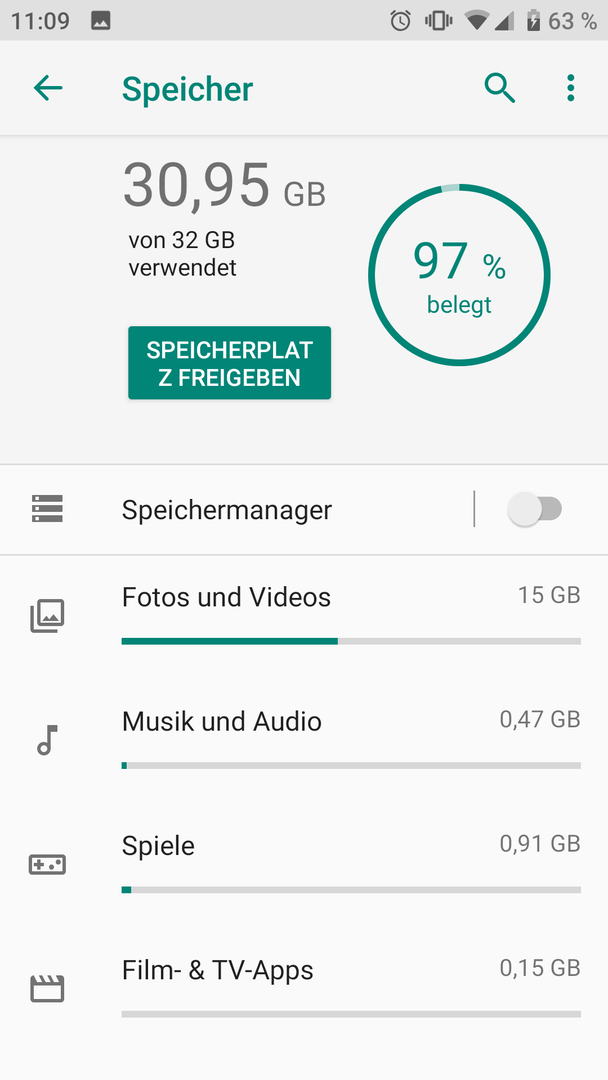

-Also das Problem ist halt das auf der SD Karte 17GB von Apps belegt sind, obwohl vorher auf dem internen Speicher nur 6GB verwendet wurden. Und das wenn ich auf der dem SD Speicher auf Apps drücke "Keine Apps" erscheint.
-und das Bilder/Videos, anscheinend auf beiden Speichern vorhanden sind

Beim 2. Bild hast Du was weggeschnitten, das ergibt keine 30 GB.

@RonnyS311 also wenn ich den 2. Screenshot sehe, dass noch 15GB Bilder auf dem 32GB-Speicher liegen, dann sind die Daten noch nicht migriert.
Schau oben recht im 3-PUnkte menü mal ob du die Option "migrieren" hast und migriere die Daten auf die SD-Karte.
