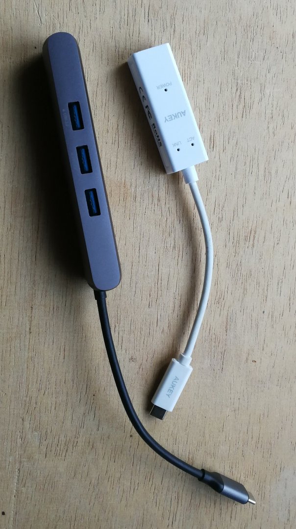

Ok. Ich Hoffe es wird so besser Verständlich.
Auf dem Bild das weiße ist der Adapter. Der wird vom Gerät aus geladen und wandelt sozusagen das Netzwerkkabel auf USB c um. Damit bekomme ich eine Verbindung per Kabel zu meinem Router.
Das dunkle ist der Hub. mit ihm kann man zusätzlich, in meinem Falle das Mediapad M5, das Gerät aufladen und/oder mit einer externen Festplatte und z.B. einem einen weiteren Smartphone verbinden. Gleichzeitig hat der Hub auch den Stecker für das Netzwerkkabel womit ich eine Verbindung per LAN herstellen kann.
Also ein Ethernet (LAN) OTG-Adapter (für Smartphones) von Aukey...
Ehm... ich kann mir gut vorstellen das solche Adapter OS bzw Treiber abhängig sind, obwohl man das nicht erwartet...
Und dass der Adapter sich brav im Router meldet... Ja, der Adapter funktioniert brav, nur eben die Unterstützung des OS fehlt eben...
Ich wäre sowieso anders heran gegangen, den Weg kannst Du jetzt immer noch gehen... einen WLAN Repeater mit LAN Anschluss kaufen, wie ein AVM Fritz 1750E oder der schon nicht mehr unterstützte AVM Fritz 300E (E wie Ethernet). Diese können über Ethernet dein WLAN erweitern ohne zusätzliche Belastung der Funkschnittstelle. Beide Varianten habe ich hier im Einsatz.
Natürlich wäre vielleicht auch ein Downgrade des OS möglich, das aber kann am besten jemand beantworten, der sich mit dem Gerät besser auskennt...
