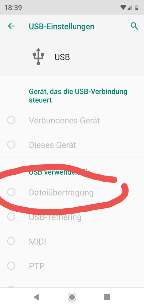

Häng es nochmals den PC. Wenn es siweit ist gehe am Handy in die Einstellungen, geb oben im Suchfeld USB ein. Dann kannst du die gesuchte Auswahl finden. Den Screen hab ich so erstellt.

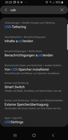

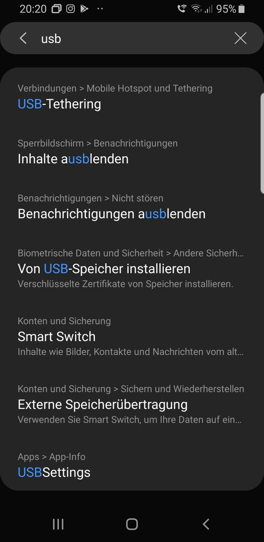

Hallo, also wenn ich unter Einstellungen in die Suchleiste USB eingebe kommt bei das im Anhang sicht Menü.

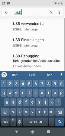

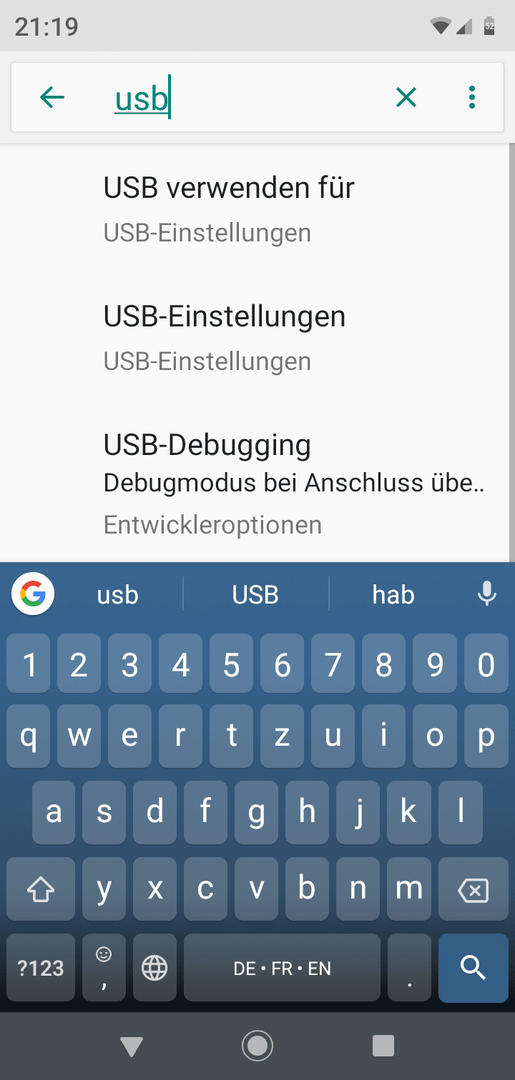

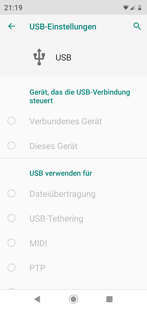

Bei mir sieht das wie in den Screens aus. Immer diese unterschiedlichen Einstellungsmenüs. Was ist mit dem Pkt. Sperrbildschirm und Benachrichtigungen auf deinem Screen? Da steht Inhalte ausblenden. Oder der Pkt.danach?
