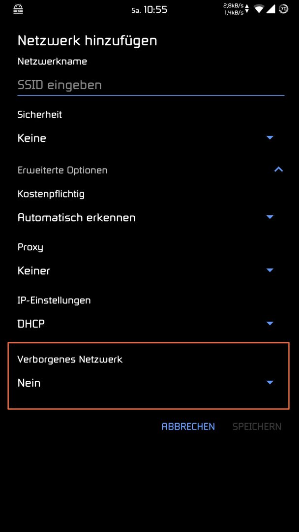

@hellcow
Da deine ursprüngliche Frage nicht beantwortet wurde, möchte ich das gern übernehmen.
Google hat in Pie die Sicherheitsrichtlinien für Hidden SSID geändert. Ein Smartphone welches per sichtbaren SSID verbunden wurde, kann sich nicht mehr bei unsichtbarer SSID verbinden. Um HiddenSSID weiterhin mit dem Smartphone zu nutzen, muss das WLan Netzwerk manuell (Neues Netzwerk) im Telefon hinzugefügt werden. Zusätzlich muss unter "Erweiterte Optionen" die Option "Verborgenes Netzwerk" auf "Ja" gestellt werden. Dann klappt es auch wieder mit der Verbindung.
P. S. Übrigens funktioniert es auch anders herum nicht mehr. Ein Hidden hinzugefügtes Netzwerk, verbindet sich auch nicht mehr automatisch bei Änderung des Netzwerks auf sichtbar.
Reaktionen: Korynaut, tempus, hellcow und 3 andere
