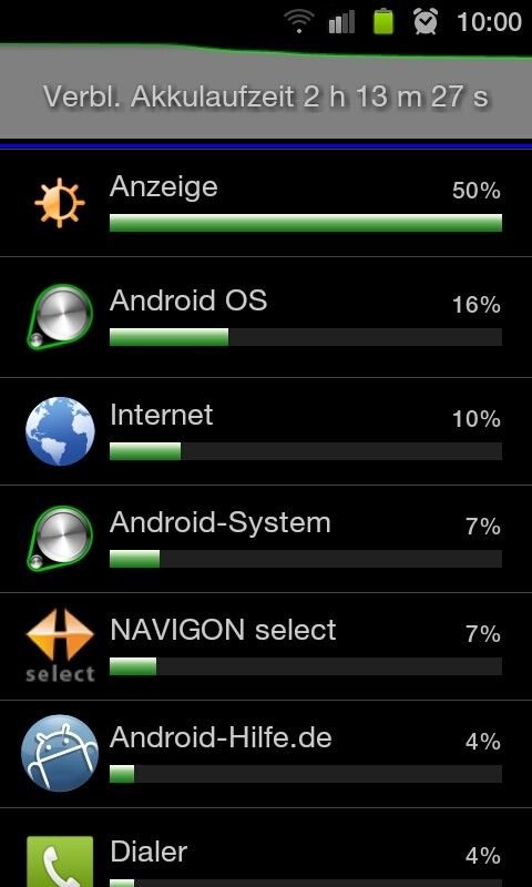

Poste mal einen Screenshot davon.
Reaktionen: MrFelicity

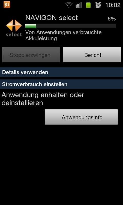

Kann zwar gerade nicht nachvollziehen, was ein Screenshot da hilft, aber sehr gerne. Das Phone habe ich heute, wie zu sehen, vor zwei Stunden von der Ladung genommen und Navigon steht schon wieder auf der Liste, obwohl ich Navigon am Freitag das letzte mal benutzt habe. Also läuft Navigon irgendwie noch im Hintergrund und ich sehe es nicht.
Mir fehlt definitiv der Überblick über die Prozesse. Und warum erscheint Simfy nach 4,5 Stunden nicht im Akkuverbrauch vor?
Vielen Dank

Navigon steht bei mitr auch ganz oben auf der Liste,
wenn man es mal mit *#*#4636#*#* versucht, bekommt man (beim DEFY) genauere Angaben zum Akkuverbracu. da stellt mann fest, das Navigon einen sensor (nicht GPS) ansteuert und der dann die hohe Akkubenutzzeit auslöst.
meiner Meinung nach ist das aber eine falsche Anzeige, ich konnte nicht beobachten, dass seit der Installation von Navigon mein Akkuverbrauch gestiegen ist.
