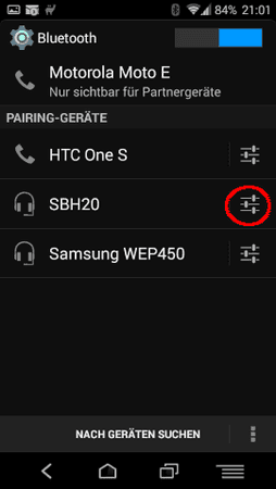

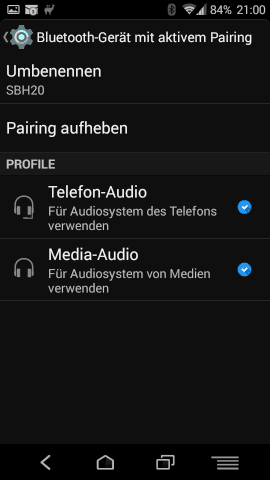

Genau - wenn du im BT-einstellungsmenü bist, dann drückst du auf das Einstellungssymbol rechts von der Gerätebezeichnung des gekoppelten Autoradios (zumindest bei Kitkat sieht das so aus - ggf. longpress auf den Namen bei älteren Androidversionen).
Auf der erscheinenden Ansicht siehst du dann welche Möglichkeiten mit dem gekoppelten Gerät gegeben sind. Und ich nehme mal an, dass das Autoradio dann auch ein Media-Audio-Gerät sein muß, damit du es wie eine Fernsteuerung nutzen kannst zum Abspielen von Musik.

Ich habe mal nachgeschaut, es gibt in den Einstellungen > Bluetooth die zwei Möglichkeiten. 1: Telefonübertragung, 2: Medienübertragung. Ich kann bei 2 einen Haken setzen, der fliegt aber nach ein paar Sekunden wieder raus. Vermutlich liegt es am Radio, ein Becker Map Pilot Einsteigermodell. Man kann noch nichtmal die Routenadressen speichern. Mist.
Das merkwürdige ist ja aber, dass wenn ich die Navisoftware vom Galaxy verwende, wird die Ansage auf das Radio übertragen!?
Die letzte vorgeschlagene Lösung werde ich aber ausprobieren. Vielen Dank soweit.
