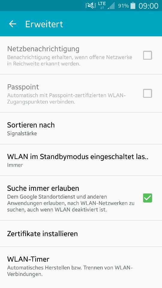

Ich habe ein S5 mit t-mobile Branding.
Wenn ich mich in der nähe eines t-mobile Hotspot befinde verbindet es sich immer mit diesem, will dort eine Anmeldung und somit habe ich keinen Datenempfang.
Von diesem Verhalten läßt es sich nicht abbringen (naja, ich hoffe es geht doch, deshalb poste ich ja hier ;)).
Es nützt nichts das t-moblie aus der Liste der bekannten Netzwerke zu löschen und wenn ich bereits mit guten Empfang in einem anderen Hotspot eingewählt bin trennt es mich nach kurzer Zeit und verbindet mich mit der t-moble-Sackgasse.
Ich hoffe auf eine gute Lösung, da WLAN-Ausschalten keine Lösung für mich ist, ich will ja andere Hotspots, die sich in direkter Nähe befinden, nutzen können.
Danke
Neuroplant
Bei Passpoint den Haken raus machen könnte helfen.

Sind T-Mobile Hotspots paspoint zertifiziert?
Dann unter Einstellungen-Verbindungen-WLAN-oben rechts Passpoint "enthaken". Vielleicht auch die Benachrichtigung über offene Netzwerke.
Da ich es nicht weiß, einfach try and error. Kann ja nix kaputt gehen :)
Edit: Da war mirkole schneller ;)
