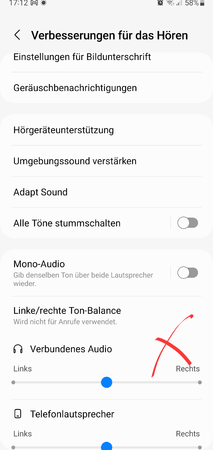

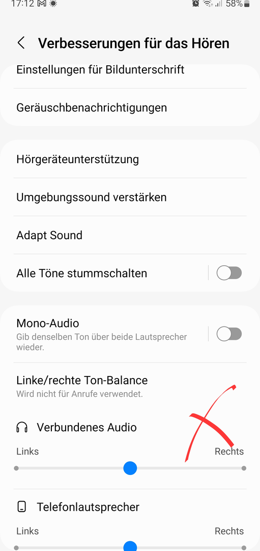

.@Domi_nex
In den Eingabehilfen was verstellt?
Reaktionen: Domi_nex
Nein diese Einstellung ist auch noch zurzeit aktiv, und bei mir schaut diese Sache genau so aus wie auf dem Bild @hagex
