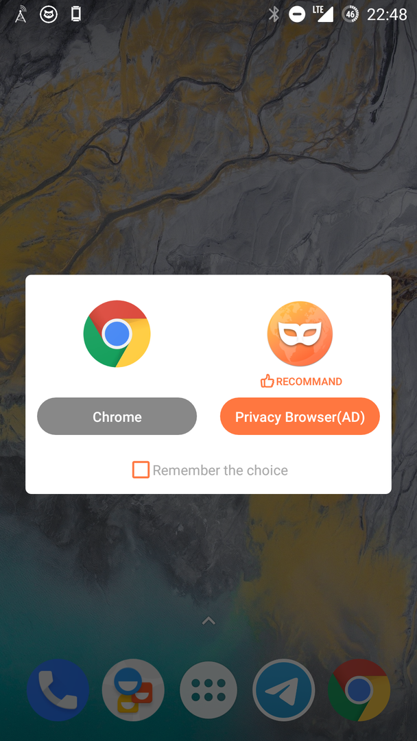

Ich möchte mich auch mal einklinken. Ich kann das ganze bestätigen. Beim Öffnen eines beliebigen Browsers (Chrome, Firefox) kommt folgendes Popup:
Man kann auf dem Schriftzug unter dem Logo klicken und so den Browser auswählen, eine Nutzung ist also nicht unmöglich.
Dennoch sehr bizarr. Bei Auswahl von Privacy Browser kommt man auf folgende App: Privacy Browser - Private, Incognito, fast browser - Apps on Google Play
Dort beschweren sich auch schon andere.
Scheint mir so, also ob das über irgendeine Update reingekommen zu sein, oder über Malware, ja.
Bin auch gerade etwas ratlos, dass es halt bei allen Browsern auftaucht machts besonders komisch.
Freue mich auch über Anregungen.

"Den Apex-Launcher nutze ich. "
Dann besser doch den NOVA Launcher nehmen
Nova Launcher - Apps on Google Play
dazu würde ich Raten das Android Does Team bei Playstore zu Melden weil sie wohl sich hier an die Vorgaben nicht halten?
Nur damit das hier jetzt nicht krasser rüber kommt als es ist:
Die Apps von "Android Does Team" verhindern ja nicht die Nutzung anderer Browser.
Der TE hatte vermutlich bei der Abfrage auf den Privacy Browser geklickt, und vorher das Häkchen bei "Remember this Choice" gesetzt. Dadurch wurde dann natürlich immer auf den Playstore umgeleitet.
Das Problem hätte sich sehr wahrscheinlich auch mit dem 4. Schritt aus meiner Liste lösen lassen, aber so weit kamen wir ja leider nicht mehr:
Andi_K schrieb:
4. Standard App-Zuordnungen im App-Manager löschen
Andersrum kann man natürlich auch den Chrome auswählen und das Häkchen setzen, dann hat man Ruhe.
Natürlich ist das nervig, aber ob es jetzt wirklich gegen die Playstore Regeln verstößt, wenn man als Entwickler dem Anwender weitere Apps vorschlägt, da bin ich mir nicht so sicher.
