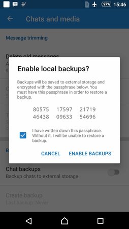

Dein Backup-Passwort (siehe Anhang) hast du richtig eingegeben?
Ansonsten weiß ich auch nur das was ich dir verlinkt habe.
Hier nochmals das Kommando zum decypten:
signal-back_windows_amd64.exe format -f CSV -o backup.csv signal-XXX.backup
Und hiermit soll man die Anhänge heraus bekommen:
signal-back_windows_amd64.exe extract -o output signal-XXX.backup
