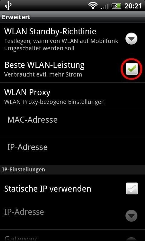

Habe das selbe Problem."HTC Incredible S" Geht das Display aus, habe ich keinen Wlan Empfang mehr. Zumindest für Streams. Alle anderen Daten wie Wetter, Email etc. kommen dennoch durch. Bei mir gibt es eine Einstellung die sich unter den Erweiterten Einstellungen findet. "Beste Wlan Leistung" OT-> Verbraucht evtl. mehr Strom heist es dort. Wenn ich da einen hacken setze geht es wunderbar. Nur eben Strom wird erheblich Gebraucht. :-(( Vergisst man die Einstellung wieder zurück zu setzen ist der Accu binnen einen halben Tages komplett leer.

hm also bei android 4.0.2 gibts diese Option leider nicht... mit der besten wlan-leistung, nur das was oben schon genannt wurde...
Wie schon gesagt: diese Einstellung gibt es in ICS nicht! Ich kenne sie aber vom Desire HD und dort sorgt sie einfach nur dafür, dass die Sendeleistung des WLAN-Moduls gesteigert wird. Das konnte ich im WLAN-Statusmenü des Routers überprüfen. Mit dem Verhalten im StandBy hat das nichts zu tun.
