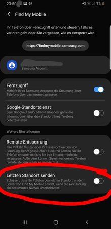

Hallo @Aushilfsarnie,
Hier die Lösung:
Das GPS wird gestartet, weil du in den Find My Mobile-Einstellungen die Option "Letzten Standort senden" aktiviert hast.
