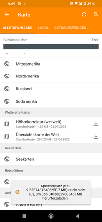

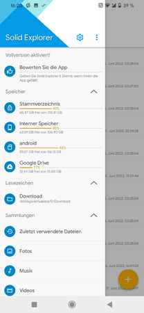

Hier sind Screenshots von Osmand:
Bei Osmand sieht man die Fehlermeldung und SolidExplorer zeigt den freien Speicher.

Bei Osmand fällt auf, dass die Dateien vom internen Speicher auf die externe SD-Karte verschoben werden. Man findet die Kopie unter "Android", aber neue Karten können nicht runtergeladen werden. Da ich 128G intern habe, kommen die eben intern hin, Vorteil von extern ist, dass man nach einer Neuinstallation die Karten nicht neu herunterladen muss, wobei da ca. 30% der Karten bei den Updates nicht angezeigt werden, aber man sieht sie bei der Indexierung, wenn man schnell schaut. Viele Karten brauche ich nicht aktuell, da reichen mir auch Karten, die ein paar Jahre alt sind.
