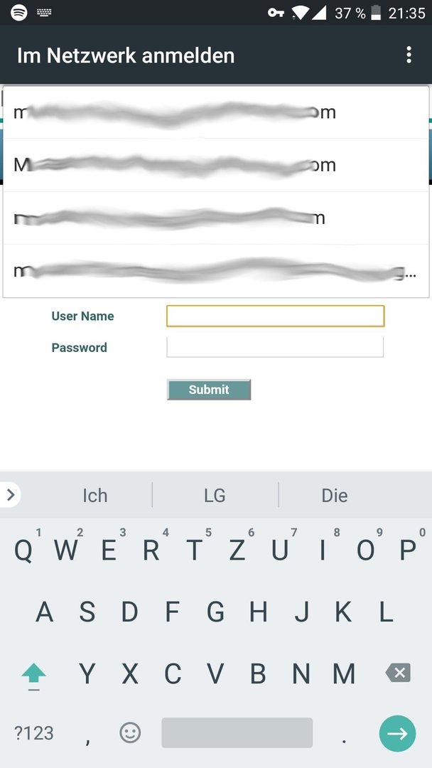

Beim Login in unser FirmenWLAN habe ich -versehentlich- 3 Falscheingaben gemacht.
Nun tauchen diese Fehleingaben beim Login immer wieder auf (siehe Bild).
Frage: Wie kriegt man die wieder weg?

über die 3 Punkte keine Lösung?
Nein, hab ich schon probiert - die falschen Einträge kommen aber immer wieder.

Danke erstmal für die Antworten, hat leider alles nichts gebracht - habe sogar schon die Netzwerkeinstellungen komplett zurückgesetzt - ohne Erfolg.
Sobald ich mich ins Firmennetz einloggen will, und die Login-Seite erscheint werden die falschen Einträge (Post #1) wieder mit angezeigt.

Wenn die Netzwerkanmeldung kommt, sieht daß aber auch nicht nach Browserfenster aus, da die ganzen Bedienelemente des Browsers hier nicht vorhanden sind,
