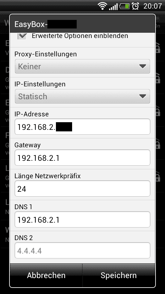

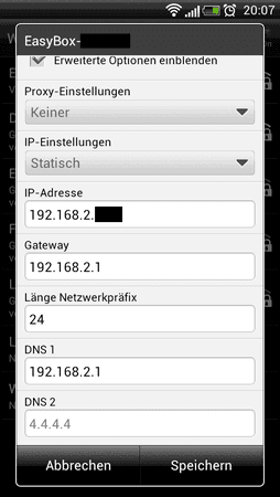

Hallo Leute,
so langsam werden meine WLAN Geräte zuhause einfach immer mehr.
Mein Router kommt da manchmal echt ins stottern.
Mein PC hat schon eine feste IP, die anderen Geräte per DHCP.
Würde aber gerne unseren HTC`s eine feste vergeben.
Dann wären es schonmal 2 Geräte weniger im Netzwerk.
Fand auch raus wo das in Android geht, nur was kommt da konkret rein?
Speziell: Länge Netzwerkpräfix, DNS 1 und DNS 2
Und muß ich noch irgendwas in meinen Vodafone esayBox Router beachten?
Tipps sind Willkommen :)
LG Marco
Sieht alles gut aus. Evtl. könntest noch den DNS2 4.4.4.4 gegen 8.8.8.8 oder 8.8.4.4 (Google) tauschen.
