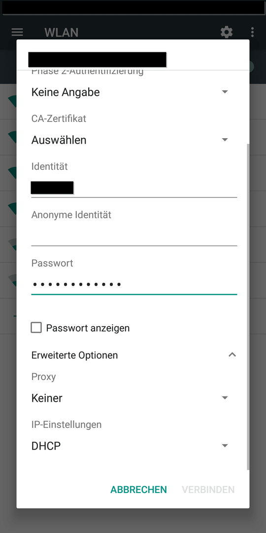

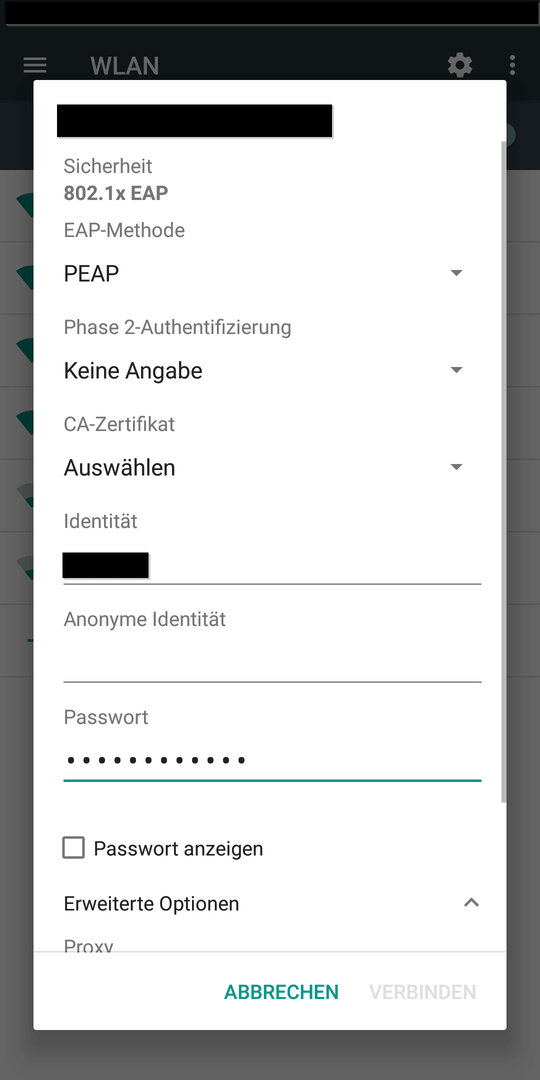

Nun habe ich es zur Arbeit mitgebracht und Versuche mich dort mit dem Wlan zu verbinden aber der Verbinden Button ist ausgegraut. Mit meinem alten Handy und genau den gleichen Einstellungen kann ich mich ohne Probleme Verbinden.

Die Bilder sind von neuen auf der Arbeit. Erstes Bild obere hälfte, zweites Bild untere hälfte mit den erweiterten Optionen. Wie man sieht ist der Verbinden Button ausgegraut. Genau mit den gleichen Optionen kann ich mit meinem LG G3 mich verbinden.

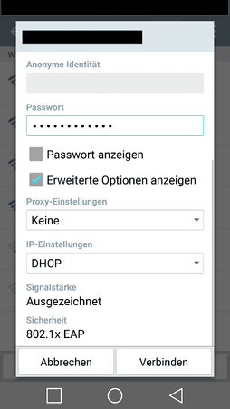

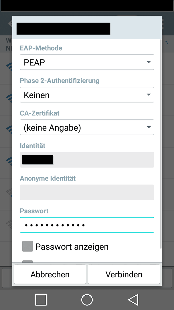

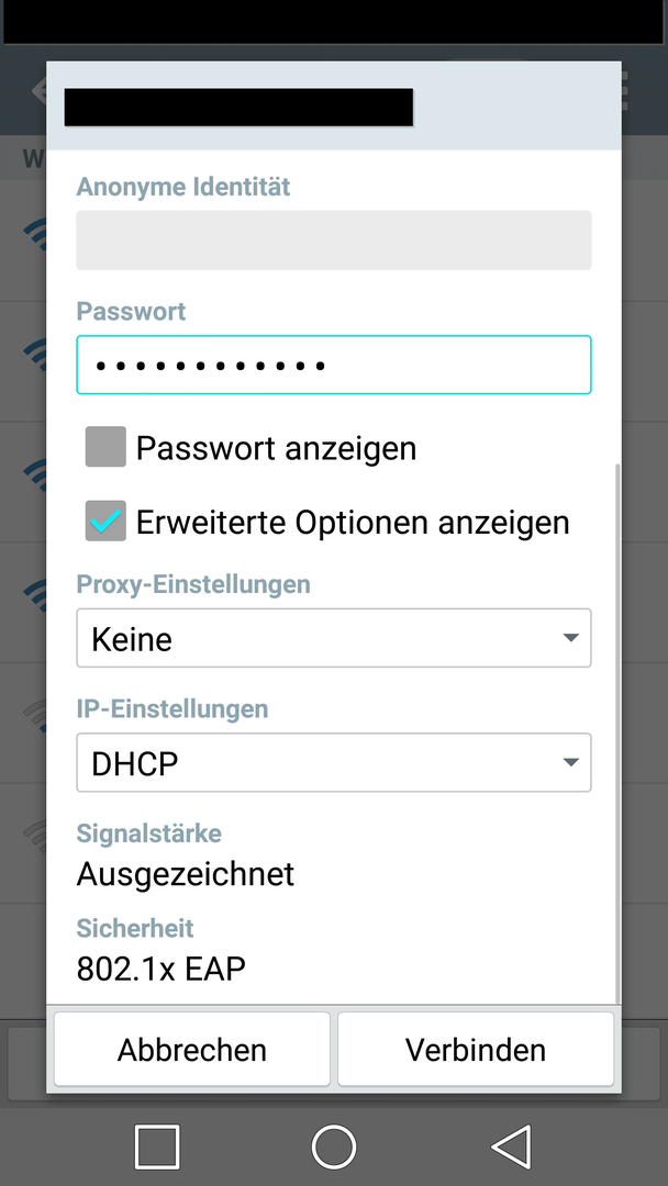

Mach mal nen Screenshot von den Einstellungen deines alten Handies
Hier die Einstellungen vom alten Handy wo ich mich mit dem Wlan Verbinden kann.
[doublepost=1523021116,1523014418][/doublepost]Ich hab mal unsere interne IT um Rat gefragt und nach langem herumspielen haben wir es endlich hinbekommen.
Das Problem lag beim CA-Zertifikat. Da haben wir von "Auswählen" zu "nicht validieren" umgeändert
