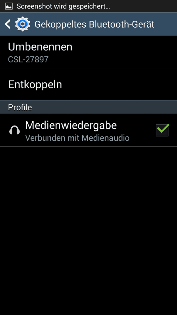

Wenn du dir im Bluetooth Menü den Empfänger anschaust, steht bei diesem Nur "Medienwiedergabe" oder auch das Telefonieren als Aktiv in der Liste?
Ich könnte mir vorstellen das dein Bluetooth Empfänger ein eigenes Mikro hat, und wenn die Telefonie über diesen Aktiv ist, das Handy nicht als Mikro genutzt wird, sondern der Empfänger im Handschuhfach.

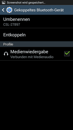

Poste mal Bitte einen screenshot wie das Menü unter Bluetooth mit dem Gerät aussieht.
Also es wird nur zur Medienwiedergabe angezeigt...
ein eigenes micro hat der Empfänger nicht! :)

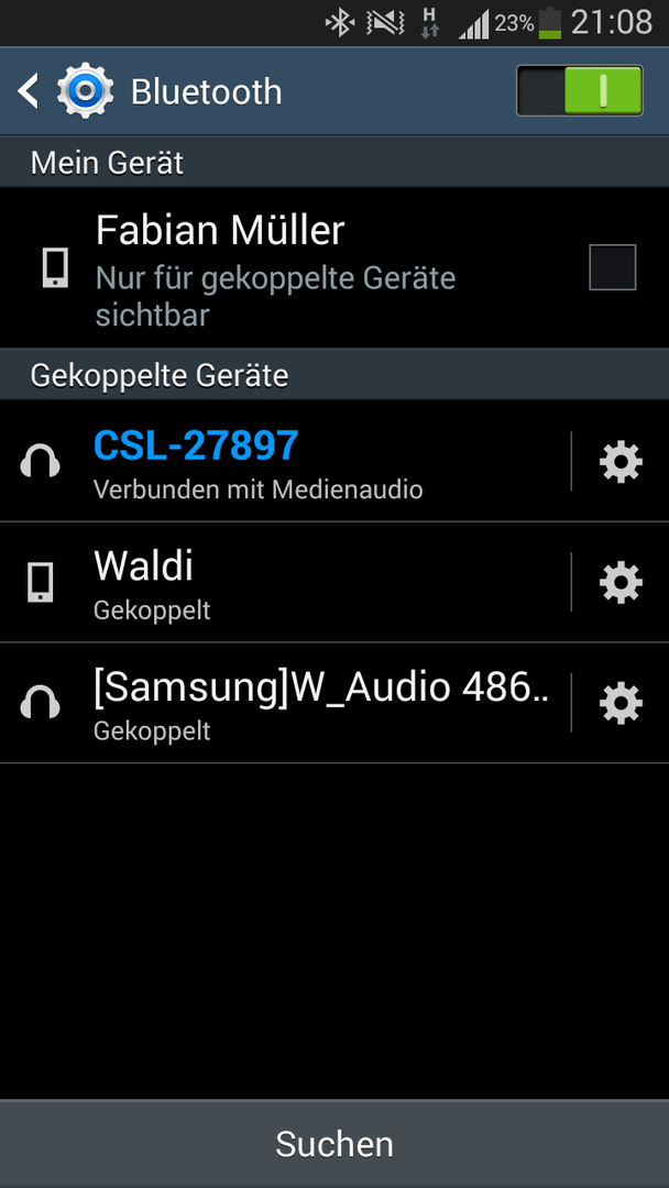

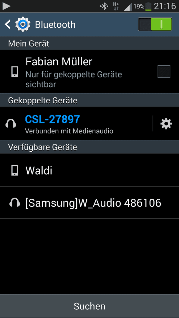

Da ist noch "Waldi" als zweites Gerät gekoppelt, ist hier die Audioausgabe Deaktiviert?

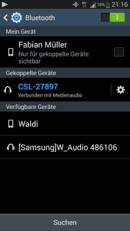

Ist nur ein anderes HandyScreenshot_2015-02-17-21-16-50.png haber hab mal alles entkoppelt
Wenn du jetzt einen Anruf bekommst, dann hast du keinen Ton der Sprache am Radio. Ist auch klar, dein Adapter kann nur Media, keine Telefonie.
Das liegt am Adapter, nicht an deinem S3
Der Adapter macht reine Audio Ausgabe, Sprache beim Telefonieren läuft über Telefonie, nicht über Media
