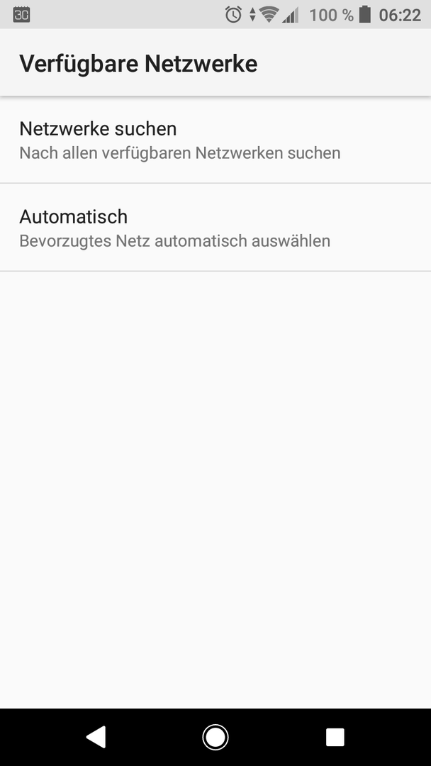

Hi,
das heißt den ersten Punkt in meinem angehängten Screenshot gibt's bei Dir gar nicht?
Merkwürdig... Hast Du vielleicht ne Firmware mit Provider Branding oder so? Falls ja, und falls es Dir wirklich wichtig ist, findest Du im Sony Forum Anleitungen wie Du das Branding los wirst.

Die Möglichkeit das Netz manuell zu wählen gibt es bei Android 8 durchaus, siehe meinen Screenshot. Dass dies bei Dir nicht der Fall ist, ist nicht die Regel, sondern ein Sonderfall dem wir auf den Grund gehen müssen. Daher meine, bislang unbeantwortete, Rückfrage ob Du eventuell eine Firmware mit Provider Branding hast.

Und das ist die manuelle Netzwahl: Du wählst deinen Anbieter manuell aus der Liste und er wählt sich nirgendwo anders ein.
Wenn du wieder automatische Natzwahl willst, dann gehst du auf automatische Netzwahl....
Ich sehe aber nicht am Handy das ich manuell ausgewählt habe?
@mkburg
Doch, und zwar sollte der Schalter bei "automatische Netzwahl" dann deaktiviert sein
