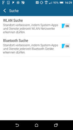

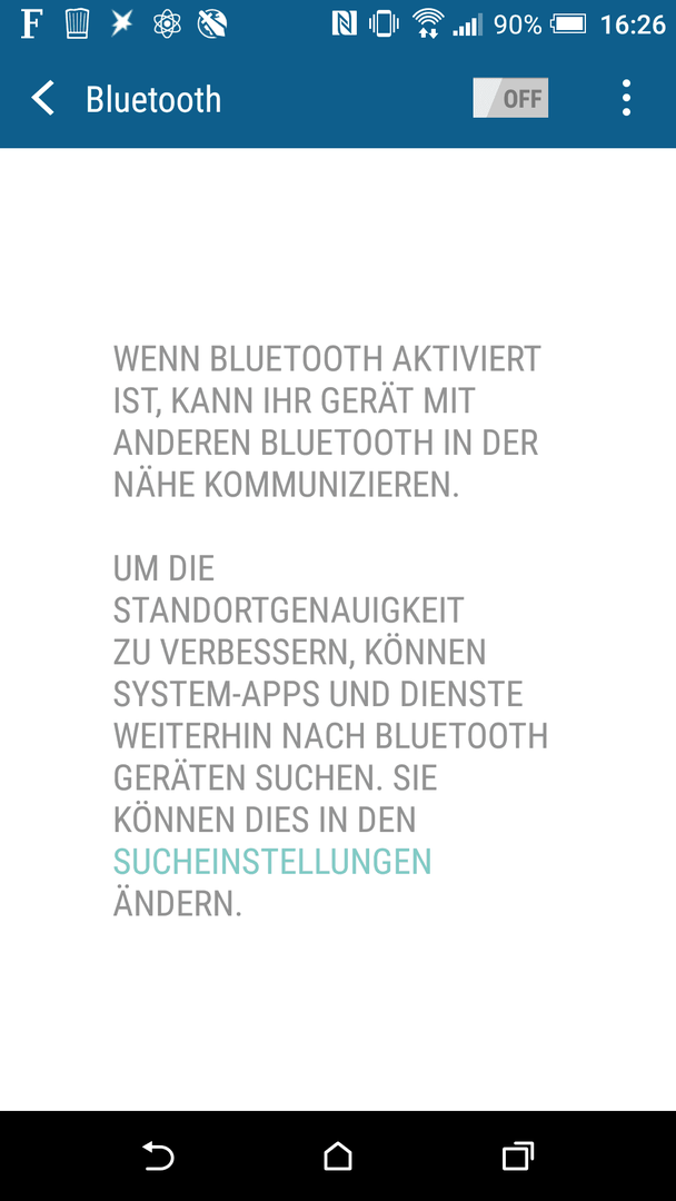

Hallo Leute, da ich schon länger das Problem hatte und endlich eine brauchbare Lösung gefunden habe, möchte ich euch diese nicht vorenthalten.
Bei mir (HTC M8, Android 6.0 mit HTC Sense 7.0) sofort das Problem der fehlenden Telefon-Audio behoben und geblieben.
Die Lösung habe ich auf einer englischen Site gefunden, nachdem dort sich weit aus mehr Leute über dieses Problem beschwert haben.
Zubeginn Systemsteuerung -> Sichern und Zurücksetzen aufrufen. Danach unter Reset "Netzwerkeinstellungen Zurücksetzen".
Danach Systemsteuerung -> Bluetooth auswählen. Alle Pairings löschen
Screenshot_20180113-162638.png .
BT ausschalten und dem Link "Sucheinstellungen" folgen.
Den Haken bei "Bluetooth Suche" deaktivieren.
Handy neu starten. Pairing durchführen und seit dem habe ich die "Telefon-Audio nicht mehr verloren.
Ich hoffe das hilft euch auch.
