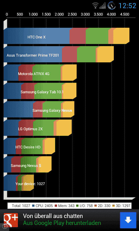

Habe gestern Abend mal Quadrand Benchmark laufen lassen und kam auf 1000 irgendwas Punkte. Weiter oben in der Liste war ein Desire HD das die I/O und Memory Leistung von meinem DHD deutlich übertroffen hat. Anbei der Screenshot.
Jemand eine Idee womit sich die I/O Leistungen optimieren lassen?

auch wenn QS sehr schwankend ist, neben Antutu gehört er zu den standartbenchmarktests für Android
@ I/O Leistung optimieren
hast du root? (<- warum sollte man ohne root benchmarken :D)
wenn ja: dann nimm einen anderen sheduler - meist ist ja der deathline der default sheduler. der noob sheduler ist der, der die besten benachmarkergebnisse erziehlt (einfach weil er nicht shedult, sondern einfach nach dem prinzip: wer zuerst kommt, rechnet zuerst arbeitet)
auch ein anderer governor kann helfen (benachmarktest werden am beliebtesten mit de performance governor durchgeführt)
@ memoryleistung: da hilfts blos, sysapps zu löschen bzw eine customrom zu nehmen die bloatfrei ist - bei HTC heisst das vorallem: OHNE Sense - sense ist ein ultimativer leistungskiller - mit einer sensfreien rom kriegt man locker das doppelte an leistung raus
- minfree einstellungen: - modifiziere die minfree einstellungen so, dass mehr speicherplatz belegt werden kann bevor der low memory killer sein werk beginnt - dadurch muss weniger im hintergrund gerechnet werden und es bleibt mehr powwow für die gewünschten fordergrundsanwendungen
btw: die SD kartenleistung solltest du in benchmarktests nie berücksichtigen, denn da kommts arg drauf an, ob jemand mit einer class 4 oder einer class 10 arbeitet ;)

Ziemlich viel Input für den Anfang ;) Ja ich habe root. Werde mich in das Thema mal einlesen, weil ich damit gerade nicht soviel mit anfangen kann.
Vielen Dank!!

Ich habe bei meiner ROM die Einstellung gefunden für den Sheduler. Der Noop sheduler und max. CPU performance hat leider auch keine bessere I/O Leistung ergeben. Ebenso hab ich den Flag bei Kernel Samepage Merging gesetzt. Keine Änderung bei den Benchmarks.
Habe eben nochmal den memory manager für min-free einstellungen (nimm das presset optimum) versucht. Auch keine Änderung. Schade eingentlich.
Trotzdem vielen Dank!
