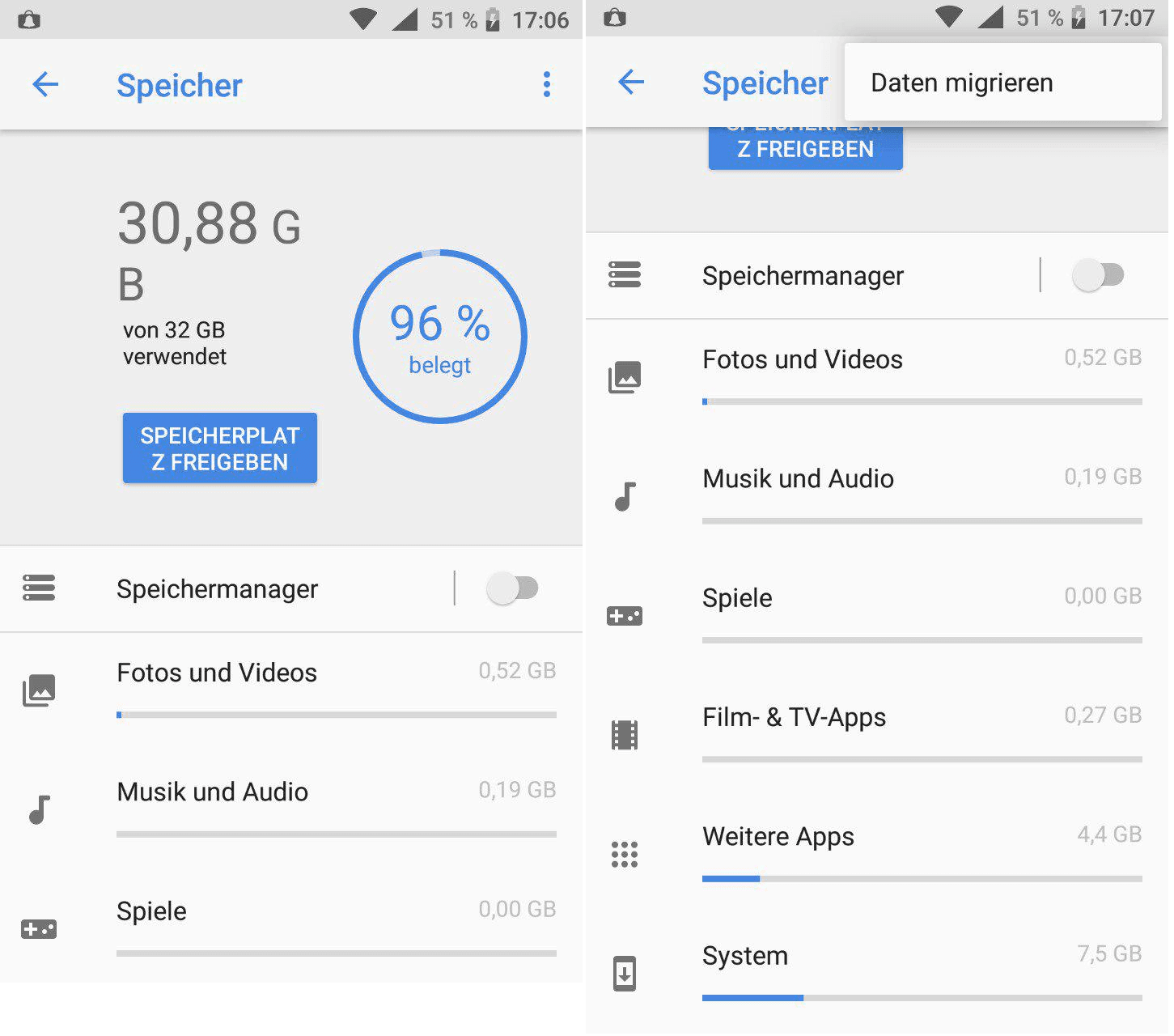

ich habe daraufhin die Pocket Casts App gelöscht die Laut Einstellungen -> Speicher 14 GB belegt hat. diese 14 GB sind aber weder im internen noch im Externen Speicher als "Frei" aufgetaucht.
Genauer gesagt oben steht 30,91 / 32 Gb belegt,
wenn ich die Verteilung darunter zusammenrechne komme ich aber nur auf 12,78 GB
Wo bleibt die Differenz und wie überzeuge ich Andorid davon sie rauszugeben?

  • Was die Zahlen angeht ich beziehe mich hierrauf:
  • Edit: Diskusage sagt Storage/emulated/0 58,5 insgesamt 54,2 GB frei
sollte die SUmme oben nicht unten aufgeschlüsselt sein?
Also irgenwas stimmt da nicht. Der Speichermanager sagt 32 GB interner Speicher und DiskUsage 58 GB?
Kann es sein, dass Du mit DiskUsage den falschen Speicher, z.B. ne MicroSD ausgewählt hast? Wieviel Speicher soll denn das Nokia 6 laut Hersteller eigentlich haben? 32 oder 64?
Reaktionen: AlbertvS und nik
32 GB und ich habe eine 64 GB SD Karte als "internen speicher" formatiert und mich dabei vom Marketing blabla blendenlassen weil eigentlich sollte das ja den Speicher erhöhen ohne solche Zicken.

@AlbertvS Das Problem ist, dass, auch wenn du die SD-Karte als internen Speicher formatiert hast, das intern trotzdem als 2 Partitionen gehandhabt wird.
Da du für das Update den Platz auf dem internen Speicher und nicht auf der SD-Karte benötigst, könntest du nun einige Apps vom Internen Speicher auf die SD-Karte verschieben.
